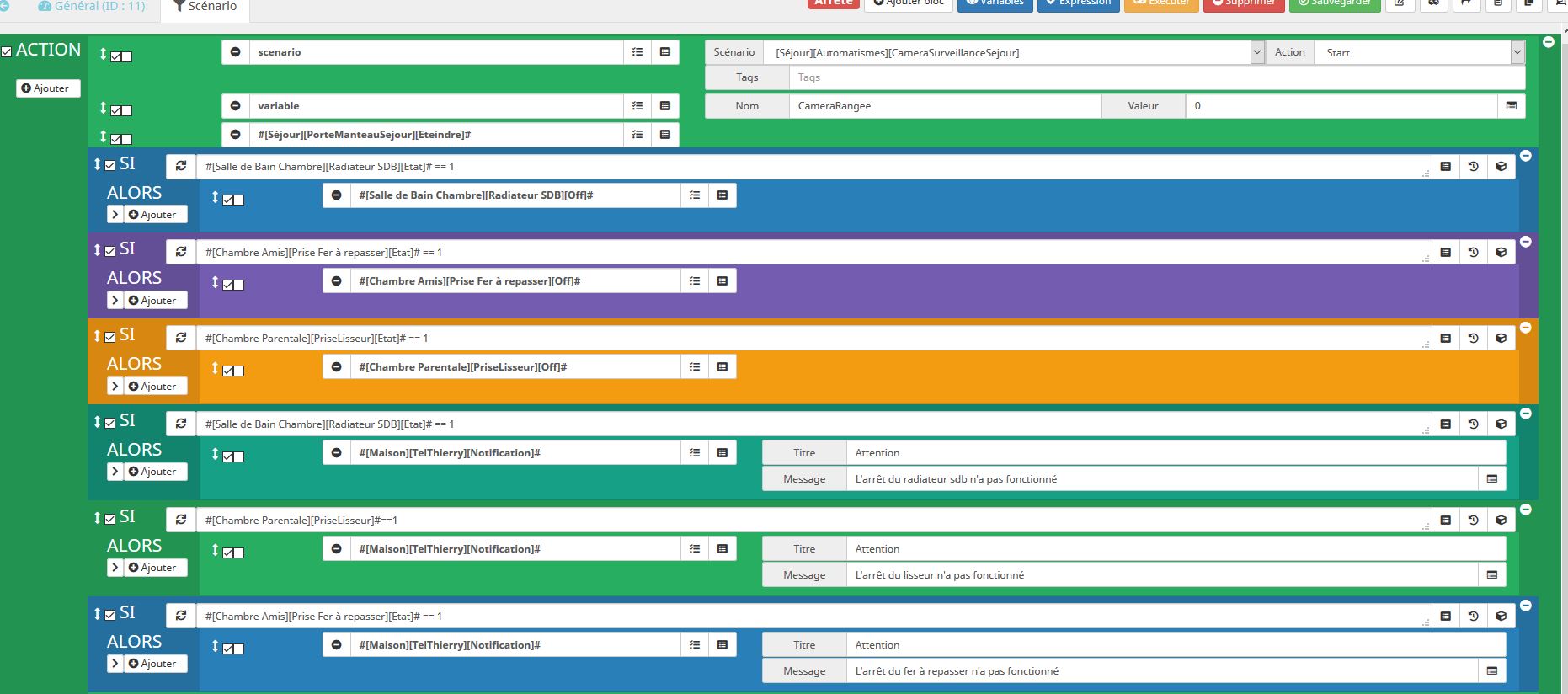

J’ai mis le descriptif du scénario dans l’image. Pour l’évènement provoqué j’inscris « #[Hall][Alarme][EtatAlarme]# ==6 » qui ne semble pas poser de problème, en tout cas est retenu. Quant à « eqlogic » je ne l’ai écrit nulle part, je ne sais pas d’où cela sort.
Je pense que cela vient de ton test #[chambre parentale][prise liseur]# ou il doit manquer la commande ( par exemple #[chambre parentale][prise liseur][etat]#).
Eric
Je vais tester mais cela ressemble effectivement à une erreur car par l’assistant il me propose bien l’état! Si c’est cela bravo, j’ai bien lu 10 fois sans la voir!
