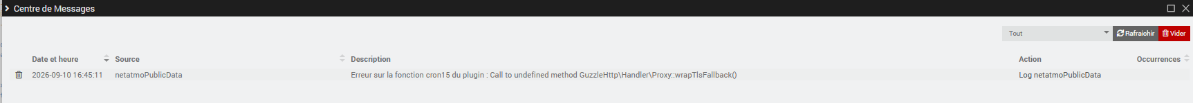

Bonjour, je reçois depuis quelques jours ce message d’erreur :
La tâche plugin::cron15 n’arrive pas à finir à cause du plugin : netatmoPublicData nous vous conseillons de désactiver le plugin et de contacter l’auteur
Il n’y a pas d’erreur dans la partie santé. Je fournis la log du plugin
netatmoPublicData.txt (424,6 Ko)

Salut @jim005 j’ai vu sur un autre thread que tu étais dessus pour le problème du cron donc pour moi c’était normal d’avoir toujours l’erreur.
Mais sinon j’ai le même problème que heller 77 :
Et voilà les info que tu demandes :

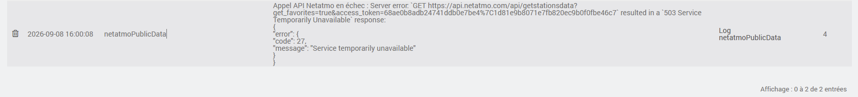

Bonjour, j’ai mis à jours avec le plugin beta « 2026-09-09 01:25:47 » et j’ai aussi les erreurs
Appel API Netatmo en échec : Server error: `GET https://api.netatmo.com/api/getstationsdata?get_favorites=true&access_token=66546ecdf1657f*************70` resulted in a `503 Service Temporarily Unavailable` response:
"error": {
"code": 27,
"message": "Service temporarily unavailable"
Par contre je viens de tester l’url en HTTP503 en direct dans mon navigateur et j’ai une réponse.

Il y a 2 erreurs distinctes ici :
  • la tache cron15 lié à ‘guzzlehttp’ => mettre à jour le plugin.
  • l’indisponibilité des serveurs Netatmo.com => c’est constant depuis le début. La mise à jour du plugin cache les erreurs dans les logs ‘debug’, ainsi il y a moins de bruit dans votre Centre des messages.
A noter que la version 'beta’ demande un pré-requis de Jeedom 4.6 ou +.
