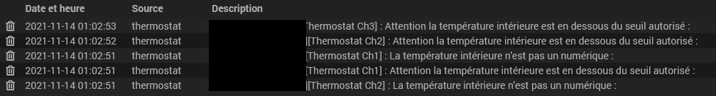

Message d'erreur sur démarrage Jeedom
Lorsque je démarre Jeedom, j’ai systématiquement le plugin Thermostat qui me remonte une série d’erreur.
Je ne comprends pas bien où j’ai péché sur la configuration car tout me semble OK.
Est-ce que quelqu’un aurait une piste ?
Bon dimanche !
A mon avis rien de bien grave. Il a pas eu le temps de changer les température et se retrouve sans valeur. Si tu n’as pas ces message à l’utilisation plus tard ras.
Juste ta température intérieure a revérifier qui ne semble pas être un chiffre.
J’ai le même phénomène et je rejoins l’avis de Idaho947. Tant que ce n’est qu’au démarrage et qu’ensuite tout fonctionne bien, pas de soucis à se faire.
