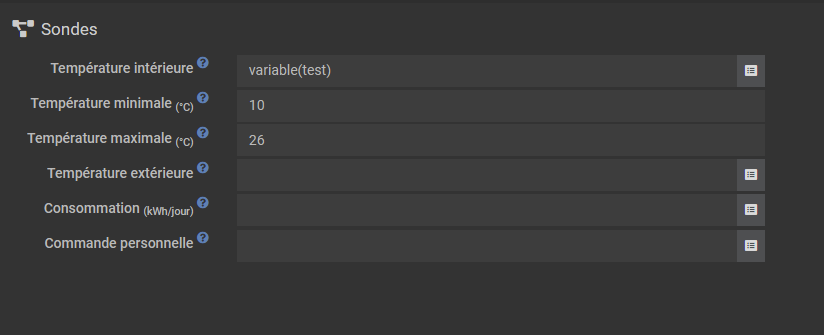

Suite au passage en 4.4.5 j’ai ce message d’erreur :
mod_insertCmd is not defined
Cannot read properties of null (reading 'querySelector')
Cela se produit qd je veux ajouter l’équipement qui fournit la t° extérieure pour un thermostat dans le plugin termostat.
Voici la copie d’écran:
Merci de votre aide
Cordialement
Je suis aussi en 4.4.5 avec le plugin Thermostat, mais je ne reproduit pas ce comportement :
Ca passe sans message d’erreur.
Et en remplaçant la variable(xxx) par un équipement ?
Est-ce que la variable a bien une valeur ? Êtes-vous certain de l’orthographe ? Essayez peut-être en simplifiant le nom de la variable (pas d’espace ni d’accent).
Et sinon, par curiosité, pourquoi passer par une variable pour stocker la température ? Vous ne pouvez pas appeler directement la commande de l’équipement ? Ou bien créer un équipe virtuel ?
C’est dû à l’espace dans le nom de variable.
Il faut supprimer l’espace ou le remplacer par _ par exemple.
