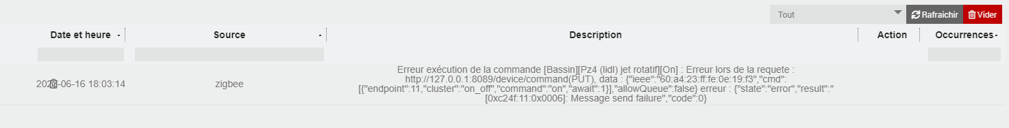

J’ai le message suisvant depuis quelque temps:

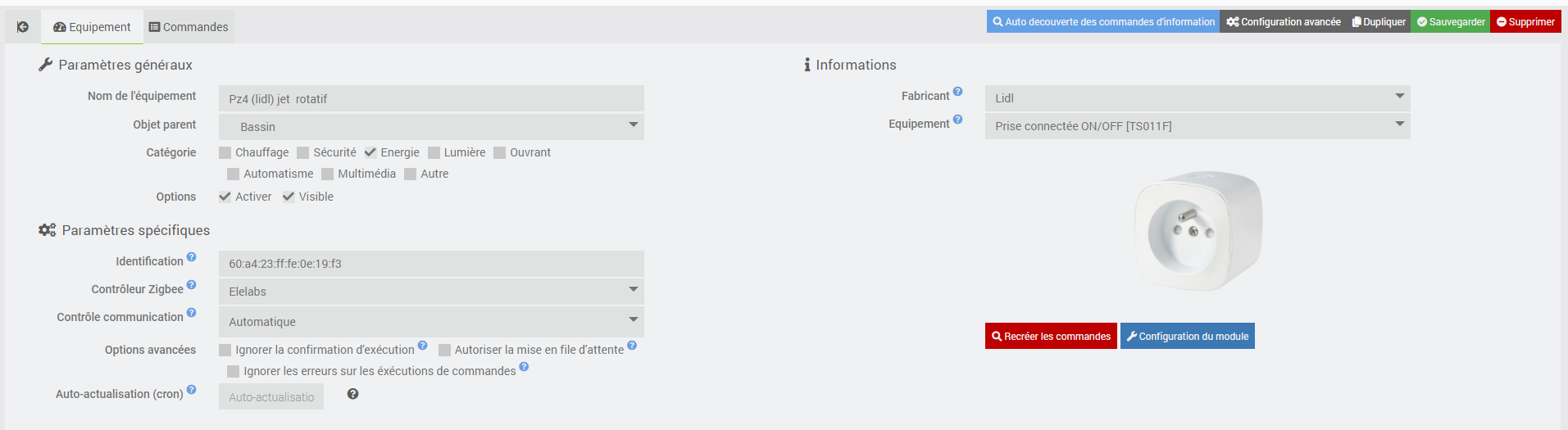

Le module concerné est le suivant

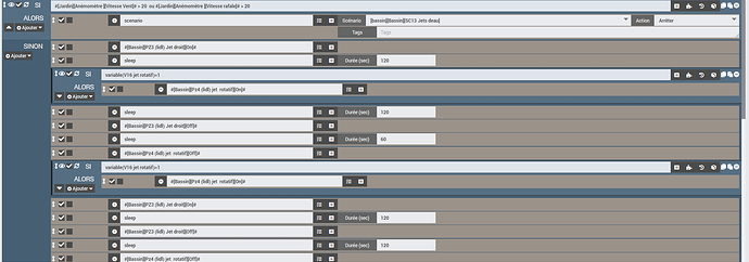

Ce module est piloté par le scénario suivant:
Ce sénario commande les jets d’eau d’un bassin via l’alimentation de deux pompe dont le module PZ4 qui déclanche depuis quelque temps ce message d’erreur. Chaque fois que je déclanche manuellement le module en marche et arret il fonctionne correctement. le sénario se lance 10 fois par jour et sur chaque sénario je déclanche 6 fois le module PZ4 en on ou off et je n’ai le message d’erreur qu’une fois par jour au maximum. L’installation fonctionne depuis 2 ans et je n’ai jamais eu ce message avant. Je ne sais pas interréter ce message, merci pour votre aide.
Il y a peut-être eu un changement dans ton environnement qui fait que la distance entre le contrôleur zigbee et la prise est devenue limite, ce qui peut faire que parfois une commande ne passe pas.
akenad :slight_smile:
C’est une possibilité mais le module est dans une armoire avec un autre module un pour chaque pompe. Donc même environnement pour les deux modules et seul un des deux modules génére le problème. Mais je retiens la suggestion.
