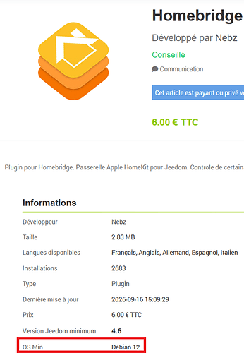

Pour chaque plugin, le market indique la version Jeedom supportée. Ne serait-il pas intéressant d’avoir aussi les version OS?
Elles sont bien affichées normalement (vérifié sur plugins officiels et tiers) :

Tu as raison, la version OS min et max est bien affichée. Mais pas pour mon plugin JeeWatchdog. Est-ce parce que la version stable n’est pas encore publiée?
Oui, les infos sont prises depuis le stable souvent
Et my 2 cents, ne met pas de max, 12.99 c’est un peu moche je trouve, et ce n’est pas obligatoire.
Je l’ai constaté lors du test de la dernière version du plugin Homebridge.
la beta s’installe sur debian 11 (et ce n’est pas le but) alors que la stable ne peut s’installer que sur debian 12 min.
