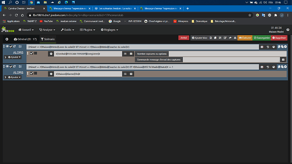

Intrigué… dans un scénario, je veux mettre en condition le levé et couché du soleil pour que le scénario marche qu’en journée, du coup je vais chercher « l’élément » weather… levé de soleil puis sélectionne « supérieur » ET couché de soleil « inférieur » et quand le scénario s’exécute, j’ai ce message d’erreur:
|Expression non valide [#76# > ET #75# < ] trouvée dans le scénario : [Séchoir][Extérieur][Caméra Chemin], résultat : 825 > ET 1721 <|||
pourquoi donc?
Merci à vous!

Dans ta condition, visiblement tu ne dis pas a quoi ca doit etre supérieur (ou inférieur)
Si tu veux que ton scénario s’exécure uniquement apres le lever du soleil par exemple, il faut que tu mettes un truc du genre #time# > [lever du soleil]

Si lever du soleil > A QUOI et coucher du soleil < A QUOI ?
En pure logique quand on fait un test SI, on teste une valeur supérieur à quelque chose, là tu le fais à rien, donc c’est pas possible…

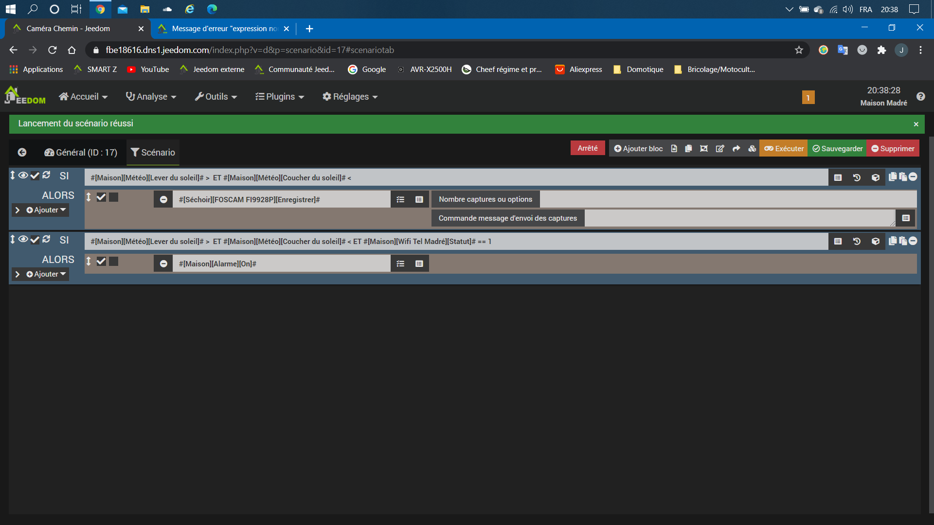

pour info, voici le scénario mis en place qui semble fonctionner pour avoir une action « entre le levé et le couché du soleil »:
Merci encore à @anon53349806 et @Tehaime de m’avoir mis sur la bonne piste !

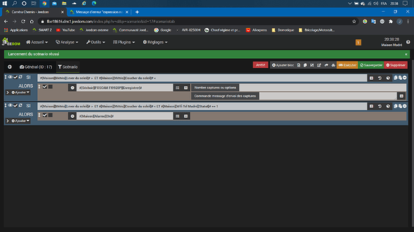

Pour la forme, il y a une expression plus logique pour cela :
time_between(#time#,#[Météo][Ville X][Lever du Soleil]#,#[Météo][Ville X][Coucher du Soleil]#)
Il faut la lire ainsi : heure_comprise_entre(heure_actuelle,heure_debut,heure_fin)
- C’est dans la documentation des scénarios.
