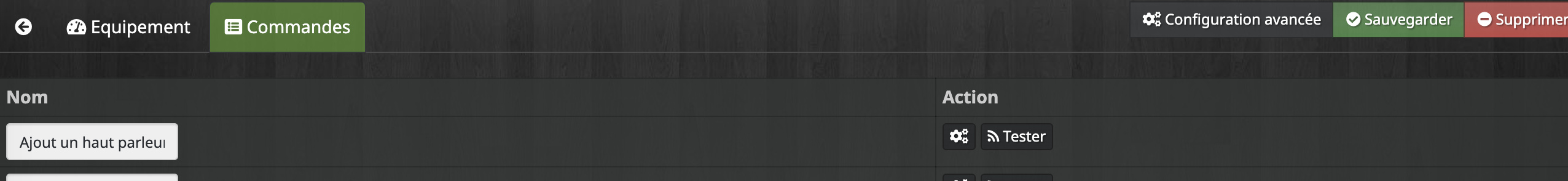

à chaque fois que j’essaye de faire une action avec le plugin Sonos, j’ai le message d’erreur suivant: Erreur exécution de la commande [Cuisine][Cuisine - SonosOne][Volume] : UPnPError: 501
Ce qui me surprend, c’est que je n’avais pas souvenir d’avoir vu cela avant, mais quand je vais dans le partie configuration de chaque enceinte, je n’ai pas les champs « Type | Classe | Index | Commande | Paramètres ». Comme ici:
Vous avez ces champs? Personne ne rencontre ce type d’erreur?
