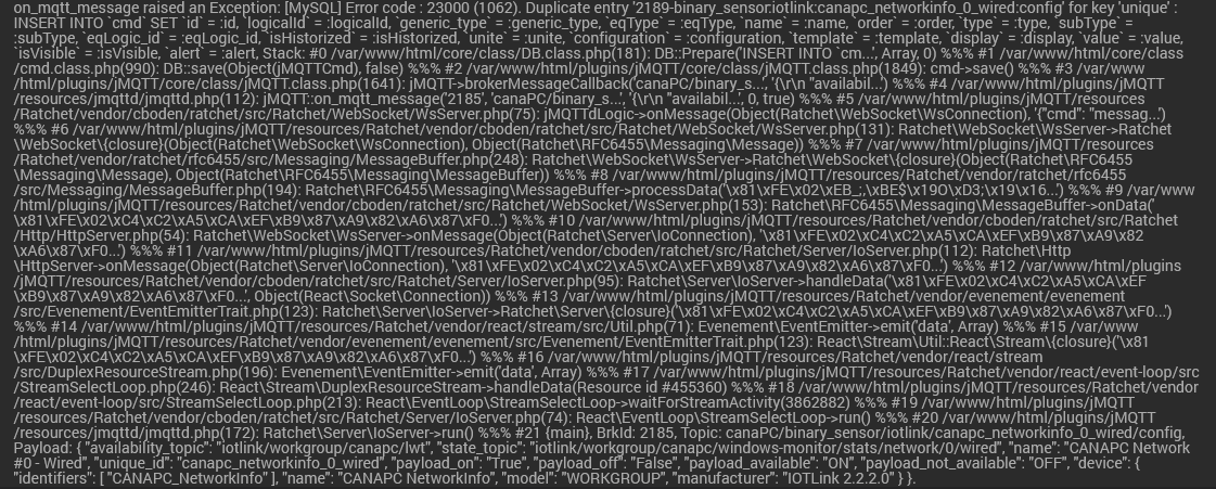

bonjour, j’ai cette erreur qui y ressemble :
l’équipement est présent
l’ajout automatique des commandes est bien désactivé partout
Si on considère que c’est le même cas de figure, tu as besoin de quoi de plus comme info ?

Merci pour ton retour, est ce que tu peux m’envoyer ça au format texte stp ?
mode noobs « on », quel log tu veux exactement pour avoir l’info en txt ?
:joy:
Le mieux c’est tous les logs jMQTT en débug quand ça se produit, mais au moins le log dont tu as dit une capture d’écran (c’est assez illisible sans faire un peu de formatage du texte).
Si tu n’as pas envie de les envoyer ici je les prends en message privé aussi. Fait un zip et renomme le en .zip.txt

Comme attendu, le problème apparaît au moment de la sauvegarde d’une commande.
Il semble que la commande existe déjà et donc il y a un échec du à une contrainte en bdd (normal).

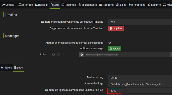

Vu la quantité de messages que tu reçois, il serait peut être intéressant d’augementer le nombre de messages dans la config de Jeedom :
J’ai redémarrer jeedom, donc oui, plutôt sur
