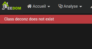

En reconnectant mon Jeedom j’ai eu le message « Class deconz does not exist » … Bizarre
classdeconz

Mais même apres avoir fait un kill sur les processus Unix (donc plus rien n’est relié a deconz) j’ai toujours le même message « Class deconz does not exist » quand je me connecte a Jeedom… :thinking:
