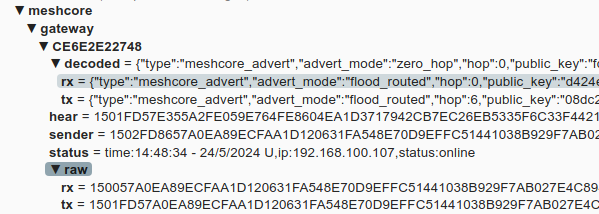

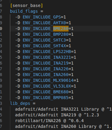

Voila mon git permettant de rajouter un acces mqtt à une heltec V3
bon je continue, donc on a là un repeter meshcore qui est pilotable en mqtt, on a les trame tx et rx brut et quelques infos supplémentaires maintenant
Voici une vu dans mqtt explorer
ce qui permet donc de faire notament des lien ip entre 2 passerelles facilement avec nodered

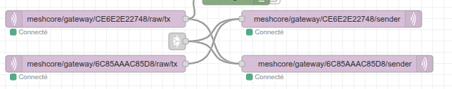

Passons à la suite on a de l’hexa dans les topic RAW/ TX étant ce que la radio emet et RX reçoit
Hear permet d’envoyer de hexa directement par l’emetteur radio
Sender permet d’injecter de hexa comme si la passerelle l’avait reçu en radio

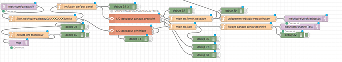

maintenant il faut comprendre les trame les déchiffrer correctement et pour cela j’ai installer ce git sur ma vps
et est utilisable dans nodered via un exec

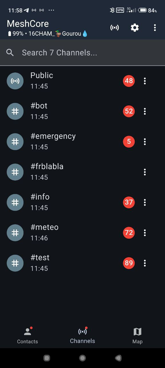

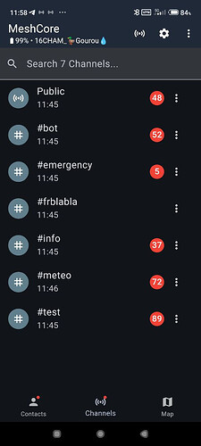

et grace à cela on obtient un topic channel test qui permet de connaitre et dechiffrer toutes les trame advert et message diffusé sur le réseau

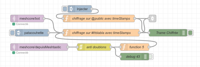

voici le flow de dechiffrage que l’on utilise

donc maintenant tous ces canaux sont accessible et traitable dans nodered
il faut maintenant faire l’inverse, et là pas de github
j’y ai passé de longue heure de solitude, et surtout le chiffrement de la date unix,
le bout de la fonction point vers le topic sender dans le mqtt

avec cela si on post un string sur le mqtt dans le topic meshcore/bot on envoie ce text sur le channel frblabla chiffré
si des gens sont interessé pour continuer avec moi, au plaisir le prochain but est d’integrer ce qu’il faut pour piloter des « sensor »
car même si quelques capteurs sont déjà integrés
je voudrais aussi pouvoir piloter des choses, et aussi integrer un capteur de niveau liquide ( hauteur d’une rivière) ou le mcp23017 qui permet 16 entrées sorties
ah j’oubliais si vous voulez nous rejoindre sur une messagerie instantanée pour de l’aide a mettre en marche votre réseau, nous sommes actif sur télégram
et comme les locaux de jedom sont à lyon, saché messieur que vous êtes couvert par nos réseau si vous voulez faire des essais
