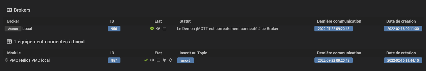

Depuis la mise de ce matin plus moyen de recevoir ou envoyer des actions sur la VMC.
J’ai reinstallé les dépendances
Ma VMC apparait deconnectée pourtant j’ai vérifié dans nodered c’est OK

Le demon et Ok ainsi que le Broker
Je suis sur Atlas avec la derniere maj de Jeedom

Je viens de refaire une maj qui vient d’apparaître et le problème est résolu.
Ouep, c’est ma faute, j’ai vu ce matin…
