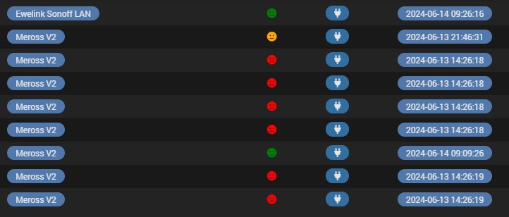

Voici à quoi ressemble la page santé de wifilightV2 :
Comme constaté tous les périphériques meross sont KO, le seul qui est OK est celui que j’ai forcé précédement , quand à celui qui est sur ce screen en orange il est déjà repassé en KO.

En effet en temps normaux les infos remontent toutes les 30 secondes mais malheureusement il semble que parfois la santé des appareils passe au rouge et dans ce cas ne reprend aucunement par la suite.
