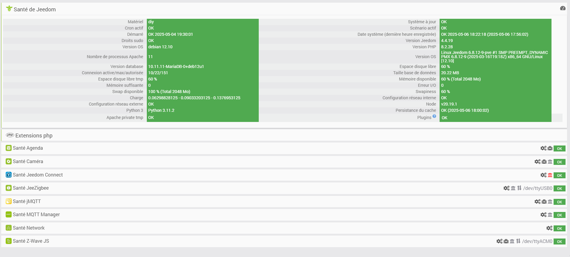

  • la page santé jeedom, que ca soit vert n’est pas la seule raison.

Voici la page santé
