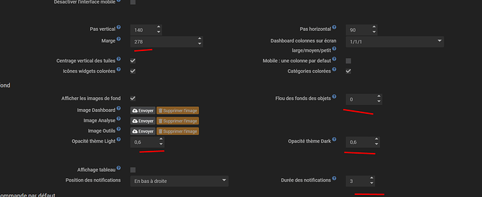

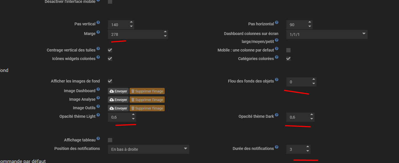

Mais dans les zones ou on a une flèche haute et bas, pour le pas vertical et horizontal, il y a des bornes et on boucle à présent (merci Kiki)
Par contre pour les autres comme Marge que je viens de tester, cela ne semble pas être le cas…
Ne serait il pas judicieux d’avoir des bornes pour limiter les trucs loufoques ?
Car marge a deux cent septante huit LOL LOL LOL
En effet je pensais en avoir fait pas mal.
C’est simple je faire en plus, je vais regarder.
Voilà j’ai fais le tour à priori
Je viens de retester…
Pour marge, on peut monter jusque 50 avec les flèches, à 50 ça bloque, on ne revient pas à la valeur mini comme pour le pas.
Idem pour Flou des fonds des objets, on va jusque 20 mais ensuite on ne revient pas a la mini
Idem pour Durée des notifications
Transparence, max 1 mini on descends sans limite
Arrondi idem que transparence
