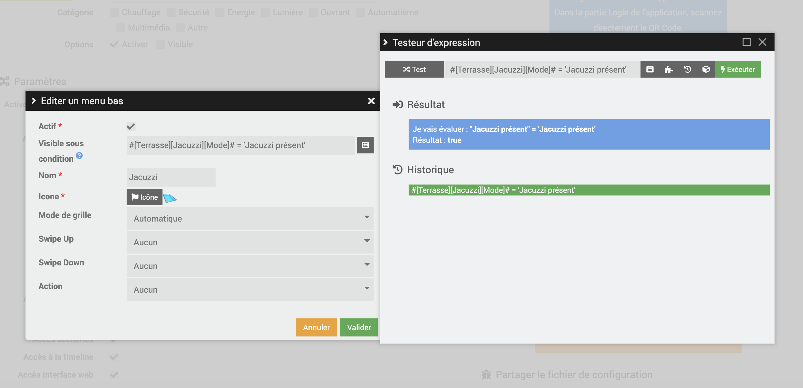

J’essai de masquer un menu bas avec “visible sous conditions”.
Je teste l’expression qui me dit qu’elle est bonne mais pourtant mon menu ne s’affiche pas. (sans condition cela fonctionne)
J’ai aussi pu m’apercevoir que le champs visible sous condition les “ ne restait pas lors de l’enregistrement. Je les ai remplacé par ‘ mais le résultat est le même.
Pour info, mon expression est un mode.
Avez vous des idées ?

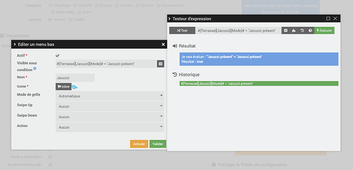

As-tu essayé avec deux signes égal (==) ?
Exemple :
#[Chambre 2][Chambre 2 (Virtuel)][Nom]# == 'toto'
Bingo ! ça marche :slight_smile: Merci à toi,
Question supplémentaire : est-il possible d’avoir deux conditions avec un OU au même endroit ?
Oui, avec ||.
