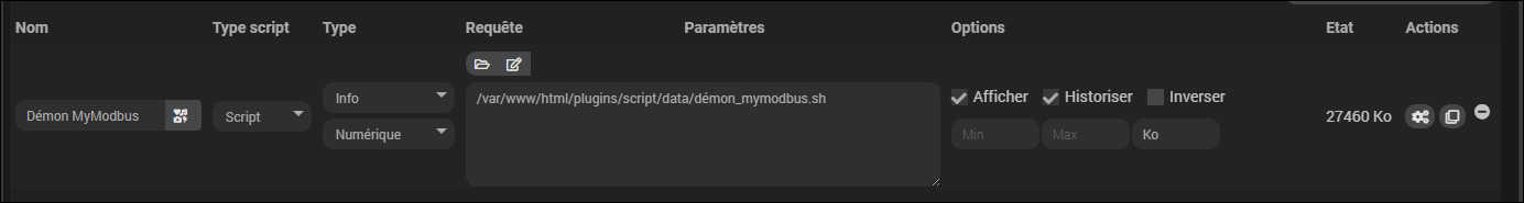

L’équipement du plugin script est paramétré pour s’exécuter toutes les minutes et la seule commande est la suivante :
Voici le contenu du script (une seule ligne, rien d’autre) :
ps -eo rss,command | grep mymodbus | grep -v grep | awk '{print $1}'

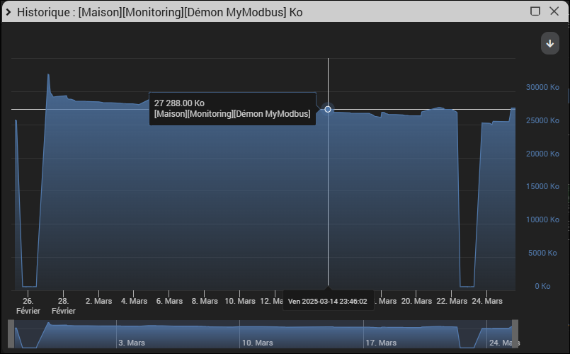

Le résultat obtenu :
On voit nettement qu’à 2 reprises et durant un certain temps, le script a retourné entre 535 et 544 Ko alors qu’en moyenne, le démon utilise environ 27 Mo.
De mémoire, j’ai redémarré le démon le 26 février parce que je croyais que le démon était planté (mais je n’ai pas regardé la remontée des données).

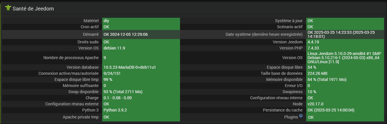

Page santé :
J’ai vérifié le pid du démon, c’est le même que celui inscrit dans /tmp/jeedom/mymodbus/daemon.pid et la date de ce fichier est le 26.02.2025. Date à laquelle j’ai redémarré le démon par peur qu’il ne fonctionnait plus.
