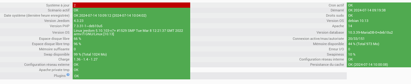

bonjour à tous. Je viens de redémarrer mon Jeedom. Il affiche une mémoire disponible de 44%
Je sais que d’ici 1 mois environ , la mémoire disponible va tomber à environ 10% gelant l’ensemble du jeedom et m’obligeant à redémarrer.
Je souhaite surveiller cette mémoire afin de voir quel process/plugin utilise cette mémoire de façon anormale.
pouvez vous m’orienter afin d’effectuer cette surveillance ?
Merci beaucoup

Bonjour et merci beaucoup de vous occuper de mon cas. En effet, j’ai lu beaucoup de postes sur des fuites de mémoire. En ce qui me concerne je suis toujours sous debian 10 et je n’ai pas migré sur la dernière version du core jeedom. En effet, Linux gère sa mémoire tendant en effet à l’occupation totale de cette dernière mais ce qui est embêtant c’est que lorsque il reste 10 % de mémoire disponible, tout le système se fige les scénarios ne s’exécutent plus et le zwave ne réagit plus. J’ai tenté de redémarrer le démon de certains plugins pour voir si je récupère de la mémoire mais cela ne donne rien de particulier à part récupérer deux ou trois pour cent. C’est un phénomène chez moi qui est nouveau. Peut-être que le plugin conso ou le nouveau plugin z wave JS est très gourmand en mémoire…
Dun autre coté votre machine ne dispose pas de beaucoup de ram.
quelqu’un peut t il me dire à quoi correspond une connexion active ?
J’ai remarqué mais cela doit être normal que plus il y en a et moins il y a de mémoire disponible …
Comment diminuer le nombre de connexion active et comment savoir à quels plugins correspondent les connexions ?
Merci beaucoup
