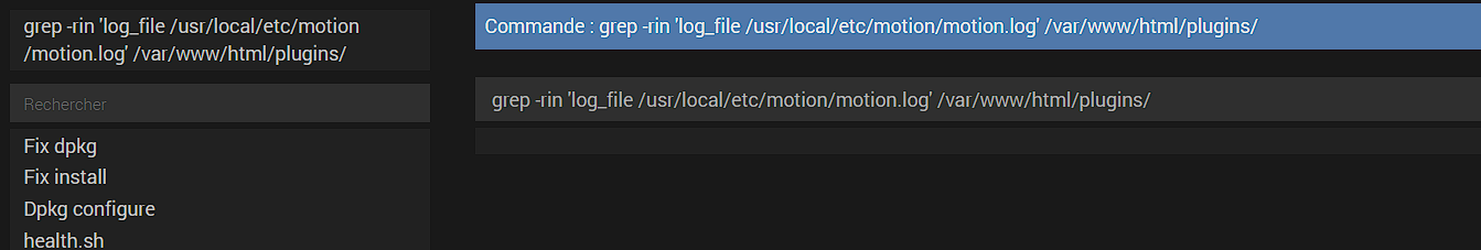

Est-ce que tu peux lancer la commande suivante sur ton Jeedom stp :
grep -rin 'log_file /usr/local/etc/motion/motion.log' /var/www/html/plugins/
oui, ça à l’ère d’etre bon
