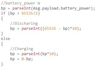

Sur home assistant voici un exemple de calcul qui m’a été envoyé :
bp = parseInt(msg.payload.battery_power);
if (bp > 65535/2)
//Discharing
bp = parseInt((65535 - bp)10);
else
//Charging
bp = parseInt(bp
10);
bp = 0-bp;

J’ai trouvé ça, et les formules sont légèrement différentes :

Les codes que j’ai linké m’ont gentillement étaient envoyés par un membre du groupe SOFARSOLAR sur Facebook. Ils sont d’origine pour Home assistant.
Voilà en intégralité ce que j’ai :
Batterie power :
if (bp > 65535/2)
//Discharing
bp = parseInt((65535 - bp)*10);
else
//Charging
bp = parseInt(bp*10);
bp = 0-bp;
Batterie current :
