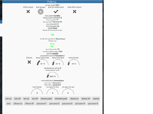

j’utilise le programme d’anthony car je veut resté en local. j’arrive pas a piloté mon poele en auto ni en manuel, je sait qu’il faut je mettre en auto mais rien je passe j’ai un poele mcz doc. je doit mal faire un truc mais je sait pas quoi.
si joint une photo
Je ne suis pas spécialiste. J’ai mon poêle depuis 1 mois et demi.
Par contre dans ta photo, je vois deux éléments qui pourraient être bloquant.
Ton mode Chronothermostato est à on. Quelle est la consigne pour l’heure ou tus as pris la photo ou fait tes tests.
Eco est à On. Cela veut dire que la différence entre la température ambiante et ta consigne doit être de plus de 2 degrés pour que le poêle s’allume de lui même.
As tu un changement des statuts de ton poêle si tu désactive chronothermostato et ou eco on. Tu pourras ainsi au moins vérifier que tu as bien un dialogue avec ton poêle.
Mon poêle dialogue bien avec le pi j’ai bien les remontés, lorsque je désactive éco et/ou le chrono via l’appli MCZ ça passe bien à off sur jeedom, lorsque j’envoie une cmd au poêle ok ca l’envoie bien mais pas de réaction sur le poêle. Il faut le mettre le mode auto du poêle doit être actif ou il faut le mettre en Manuel ?
