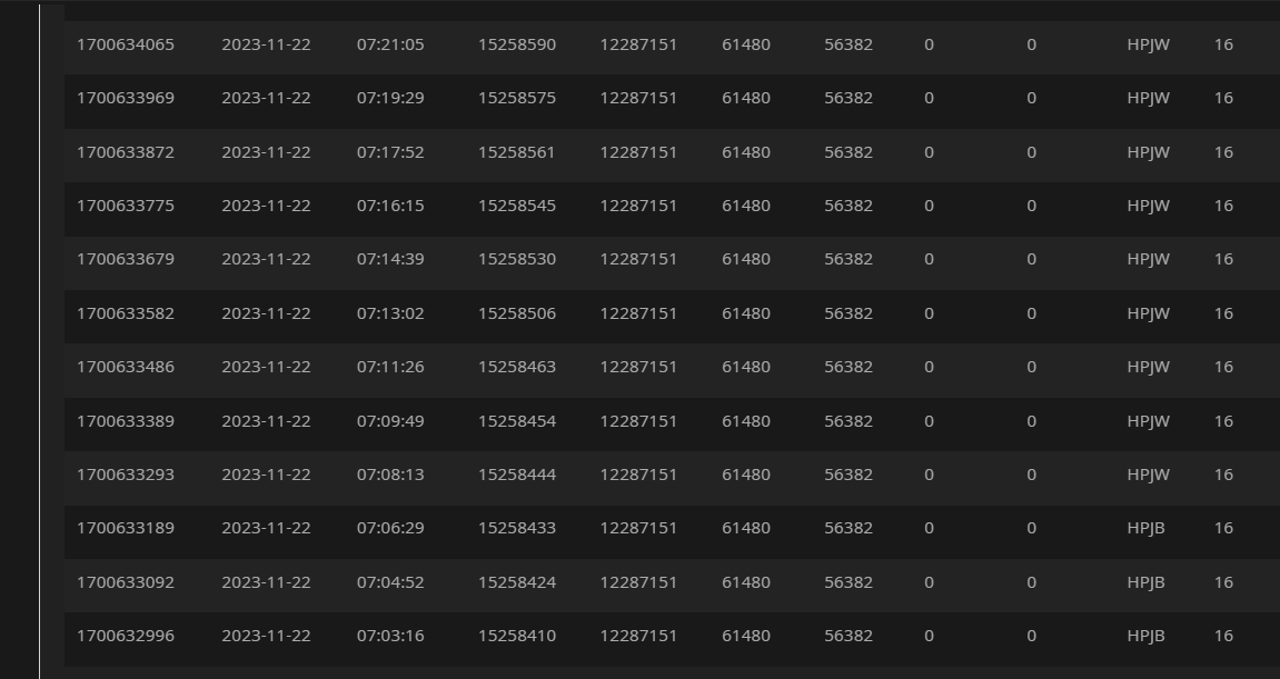

Je n’ai malheureusement pas vérifié en temps réel le 22/11 la valeur remontée par le ZLINKY, mais je constate moi aussi dans les données de la table teleinformation du plugin que PTEC est resté en HPJB et HCJB au lieu de HPJW et HCJW, alors que je pointe bien sur la variable PTEC du LIXEE-ZLINKY-TIC.
La correction des données peut être faite dans la table sur le champ PTEC, mais ça ne résoudra pas tout car comme pour @stouph19 hchp2 et hchc2 sont restées à 0. Or d’après ce que je comprends ce n’est pas le plugin qui décide d’inscrire l’index dans hchp,hchc ou dans hchp2,hchc2 : les index sont normalement remontés différemment par le compteur Linky et le ZLINKY ensuite. Or, à l’instant t, mes index hchp2 et hchc2 sont toujours à 0, ce qui ne devrait pas être le cas quand bien même nous sommes repassés en jour bleu. Je suspecte donc un problème plutôt du côté du compteur que du côté du plugin. A moins que ce soit le ZLINKY qui décode mal les informations mises à dispositions par le compteur …

Me concernant c’est visiblement un problème de compteur :
Bien qu’en Tempo depuis le 13/11, mon compteur n’indique que Heure pleines Bleues ou Heures creuses Bleues, ce qui se traduit avec un PTEC qui reste sur HPJB ou HCJB, et seuls ces deux index s’incrémentent.
Il a donc une conséquence immédiate : dans jeedom les donnes sont fausses. Si PTEC est assez facilement corrigeable en modifiant les données dans la table teleinfo avec adminer, c’est plus compliqué pour les index. Je n’ai pas encore bien réfléchi au sujet, mais une solution pourrait être de de garder que la première et la dernière données de chaque plage HP/HC et de modifier PTEC et index en faisant des + et des - pour calculer les variations des index HP/HC des jours blancs et rouges. Mais en faisant ça on perdrait toutes les données de puissance instantanée relevées tout au long de la journée. Sauf que si on veut garder ces données ça fait des centaines de lignes sur lesquelles modifier les index, donc ça complique grandement la chose

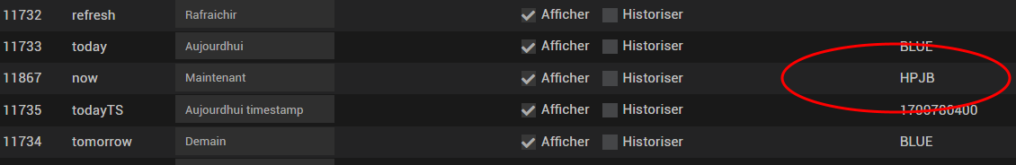

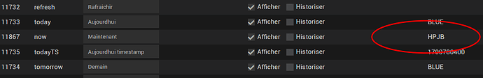

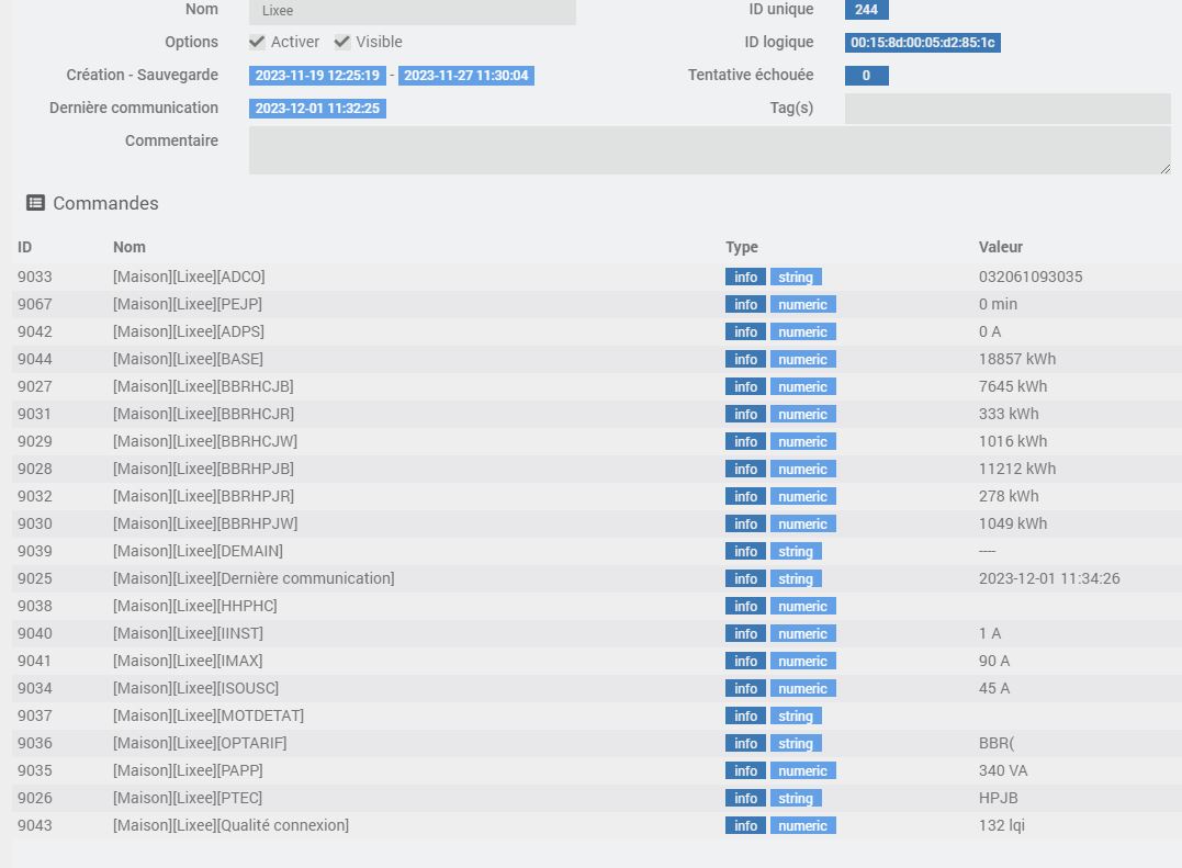

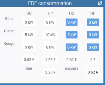

Bonjour @Franck69570
Aujourd’hui, nous sommes en Tempo Rouge, c’est bien indiqué sur le Linky, mais le PTEC donne HPJB (date de valeur à 06:05 mais le 26-11-2023 !).
Voir mes captures :
Jee-conso
Jee-dépense
Je peine à comprendre !

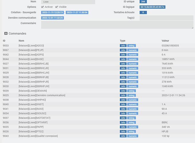

Tempo historique
Il n’y aurait pas un autre champs dans le Lixee qui donnerait la bonne information genre LTARF
PTEC = Période Tarifaire En Cours, rien d’autre ne renvoie l’info.
Jee-PTEC

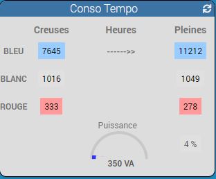

Mes remontées de données :
Ah oui donc ce n’est pas le même problème que moi puisque tes index s’incrémentent.
Mais bizarre, ton champ « DEMAIN » est vide. Comment-il sur ton compteur ?
Je ne sais pas te dire plus. Il me semblait avoir vu d’autres info sur les config d’autres utilisateurs. Perso, je n’ai pas ce module
