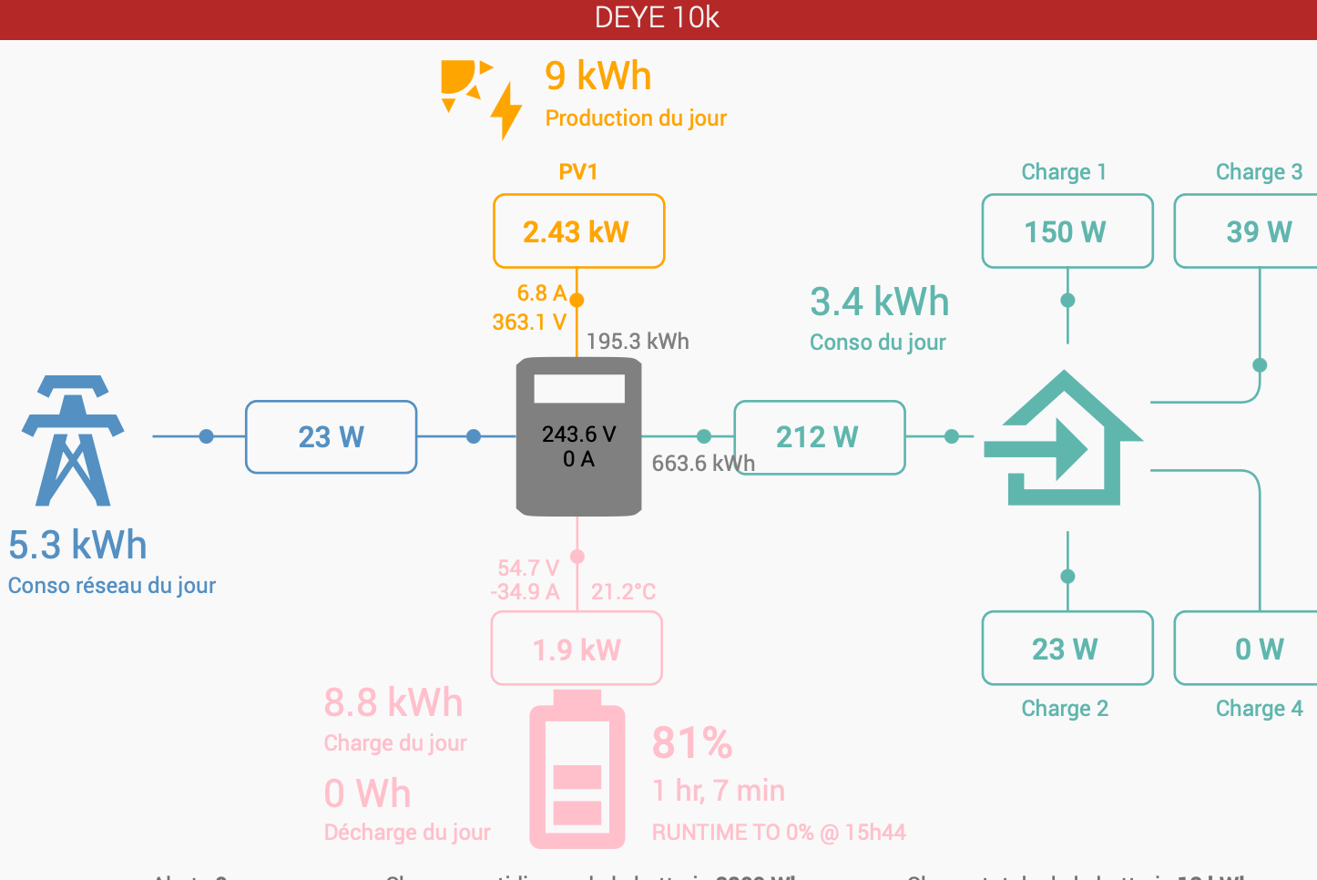

je viens d’installer mes 2 batteries 5,12kwh sur mon Deye 10k-sg04-lp3.
Les infos de la batterie sont bien visibles dans le plugin, sauf que le sens du courant (le point qui bouge) est mauvais: lorsque la batterie se charge, le sens est inversé (comme si la batterie se déchargeait…).
(le point rose remonte, il devrait descendre à ce moment)

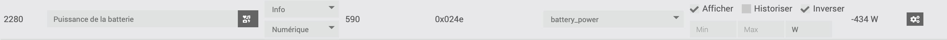

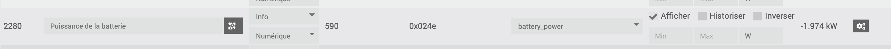

que puis-je faire pour solutionner ce point (j’ai essayé « d’inverser » la commande (puissance de la batterie / battery_power) dans configuration, mais cela ne change rien) ?

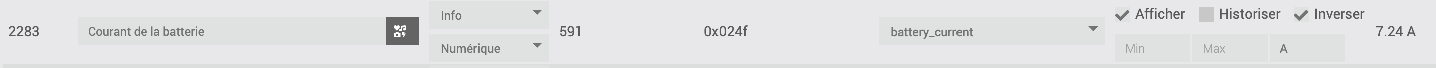

Salut, c’est l’intensité qui détermine le sens. Inverse la et tout devrait rentrer dans l’ordre
merci,
je viens de modifier et c’est toujours dans la mauvaise direction…???

je crois t’avoir dit une connerie, c’est le battery power qui détermine le sens de la boulette.
oui c’est ce que j’avais essayé (voir mon premier post) mais cela ne change rien…
