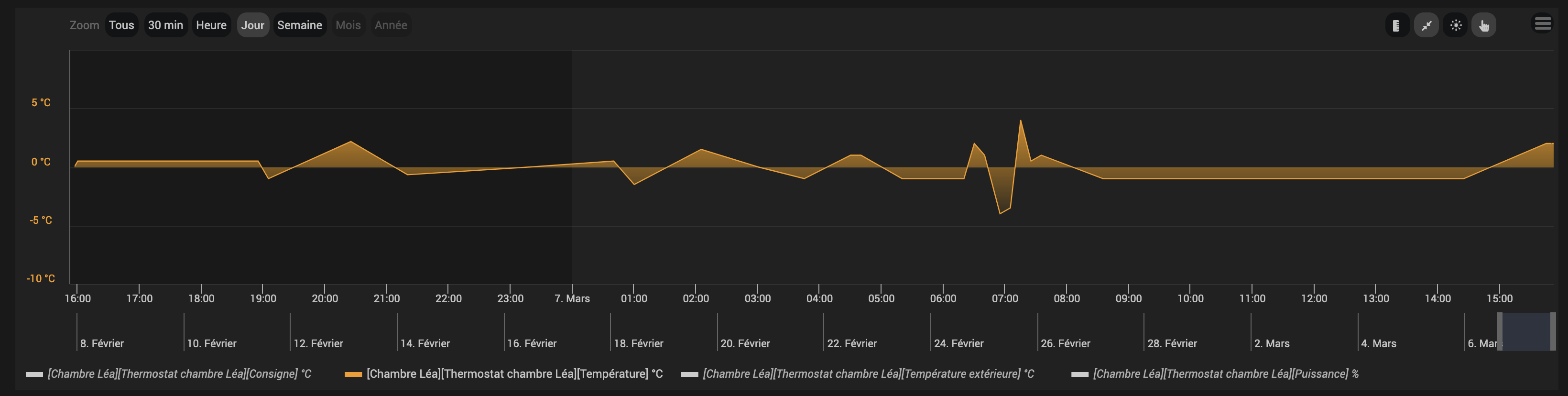

Je débute avec Jeedom depuis un mois ou deux avec une box Atlas. Jusqu’ici tout va bien, je découvre les scenarios et entre autre le plug in thermostat qui me permet de gérer mes chauffages, la chaudière et les clims. Tout fonctionne bien sauf dans la visualisation du fonctionnement du thermostat accessible depuis le menu accueil, pour une seule pièce la courbe de température intérieure est toujours autour de 0 degrés alors que dans le panneau du thermostat de cette pièce la valeur est bonne et que tout fonctionne.

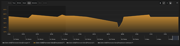

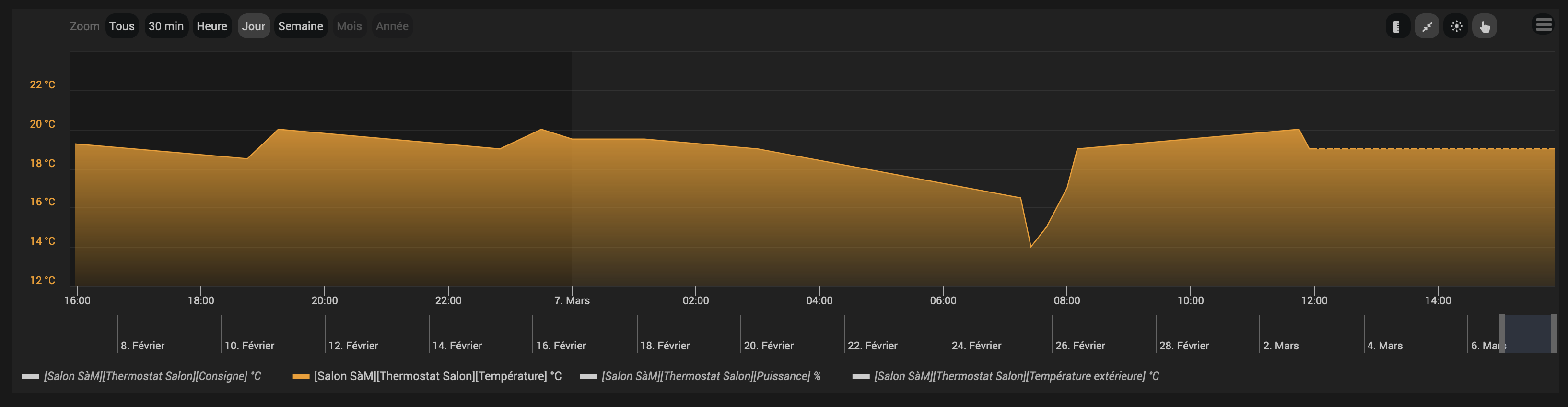

Ci joint 2 captures d’écrans pour illustrer le problème, sur une la température est correcte et sur l’autre c’est toujours autour de zéro.
La température est remontée par une tête MOES ZTRV-BY-100, dans les commandes de la tête la remontée de température est sur une valeur normale est pas du tout autour de zéro degrés.

Tu as vérifié comment est paramétré l’historique de cette valeur ?
Je suppose que tu parle du paramétrage de l’historique au niveau des commandes de la tête MOES, le mode de lissage est sur moyenne. Comme pour les autres têtes.
J’ai résolu mon problème en supprimant complétement le thermostat pour la pièce et en le recréant. Maintenant je n’ai plus cette courbe en permanence autour de 0°c.
L’apprentissage est donc relancé mais ce n’est pas bien grave… Surtout qu’on refait l’isolation des combles au dessus de cette pièce.
