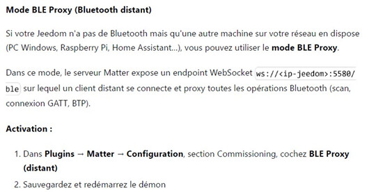

Je dois utiliser l’option mode BLE Proxy permettant le commissionnement Matter Wi-Fi via un client Bluetooth distant Car je n’ai pas de clé Bluetooth ou Thread Border Router

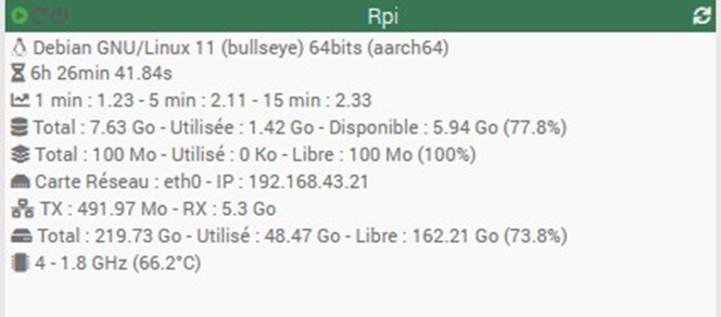

Jeedom est installé sur un RPI 4

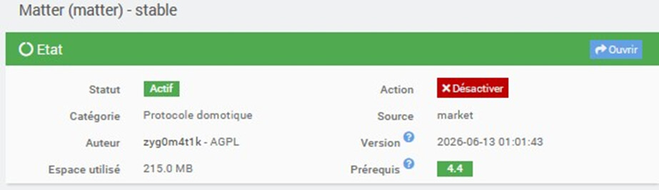

Le plugin Matter est installé sans problème

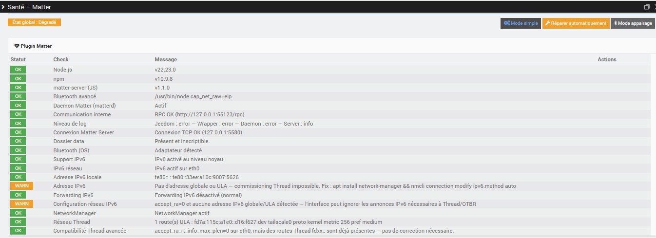

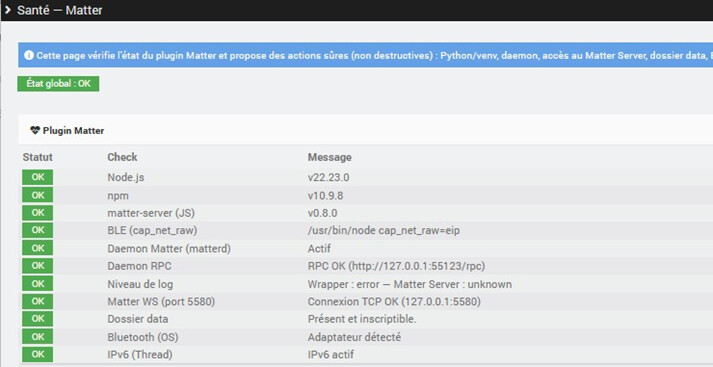

Sante du plugin Matter
Configuration du serveur Matter

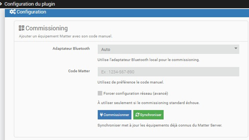

Dans l’onglet « Adaptateur Bluetooth » seule l’option « Auto » existe
D’après la documentation, il faut cocher l’option Mode BLE Proxy
Pouvez vous m’indiquer la façon de la faire apparaitre pour la sélectionner
Dans mon cas d’un smartphone , comment puis-je appliquer cette instruction

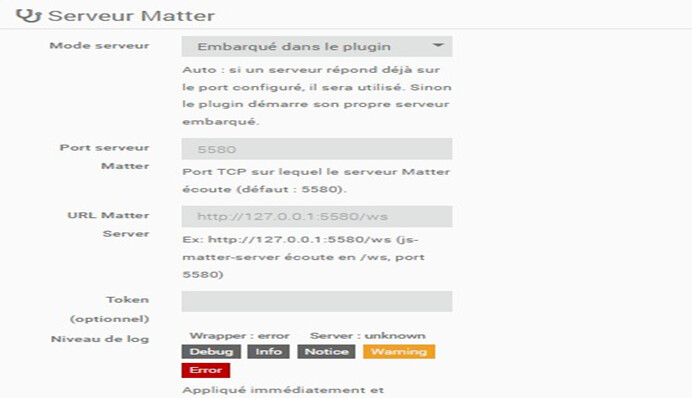

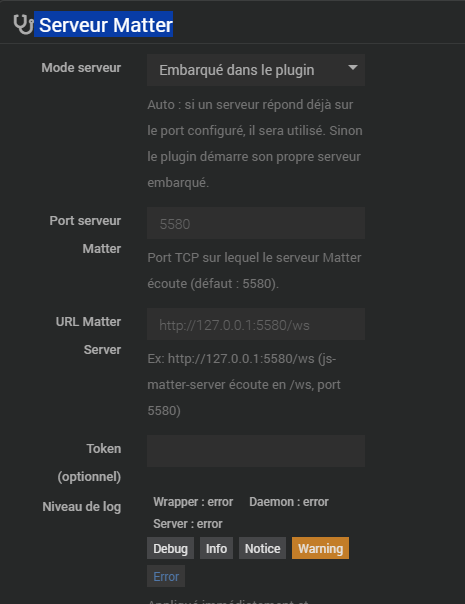

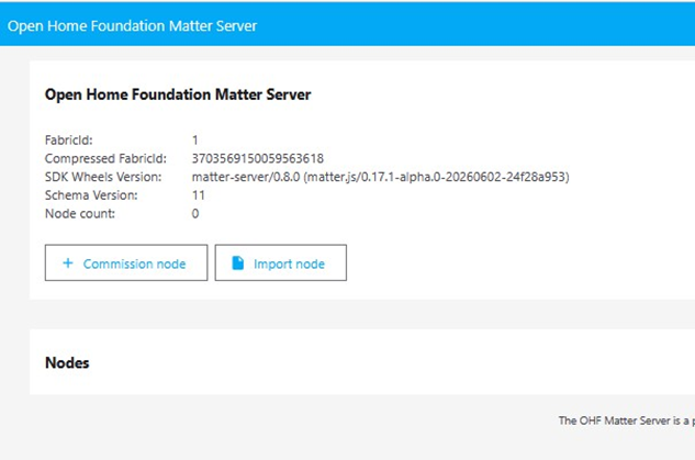

A partir de l’onglet « Ouvrir serveur » du plugin , la fenêtre suivante
Pouvez vous me dire si le serveur et actif et prêt à recevoir des informations
Et quelle Url pour me connecter à ce serveur à partir de mon smartphone ou d’un ¨PC Windows ?

En mettant à jour le plugin mais selon la page santé du plugin tu ne devrais pas en avoir besoin (du ble proxy) , il faut essayer sans.
Ensuite récupérer le code à 11 chiffres sur la prise , l’emballage ou dans l’app?
Réinitialiser la prise , la mettre en mode appairage
Mettre les logs en debug en cliquant sur le bouton comme la capture qui suit (Pas dans le fenêtre du core car il y a un bug qui sera corrigé lors de la prochaine version et pas besoin de redémarrer le démon)

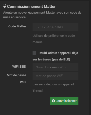

Mettre le code matter , ne rien cocher et cliquer sur commissionner

J’ai mis à jour le plugin mais cela a dégradé la santé de celui ci
L’adresse IPv6 est d’apres mes lecture primordiale pour le protocole matter

Comment en premier lieu rendre ok la santé du plugin
Le bluetooth du pi est détecté

Suite a lecture des fichiers log le plugin renseigne le champ ssid automatiquement mais pas avec les infos de mon wifi mais avec le code d’acces a jeedom qui est en l’ocrence Gilles_B
J’ai donc realise un nouvel essai en forcant les information de mon reseau wifi donr le ssid est Wifi gilles_Ext

Installer la dernière beta

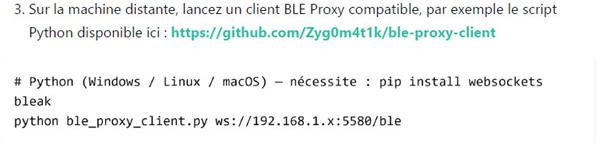

  • Si echec , je testerai si possible avec un proxy BLE
  • et le script à lancer sur la machine distante avec BLE ( linux , Windows , mac etc )

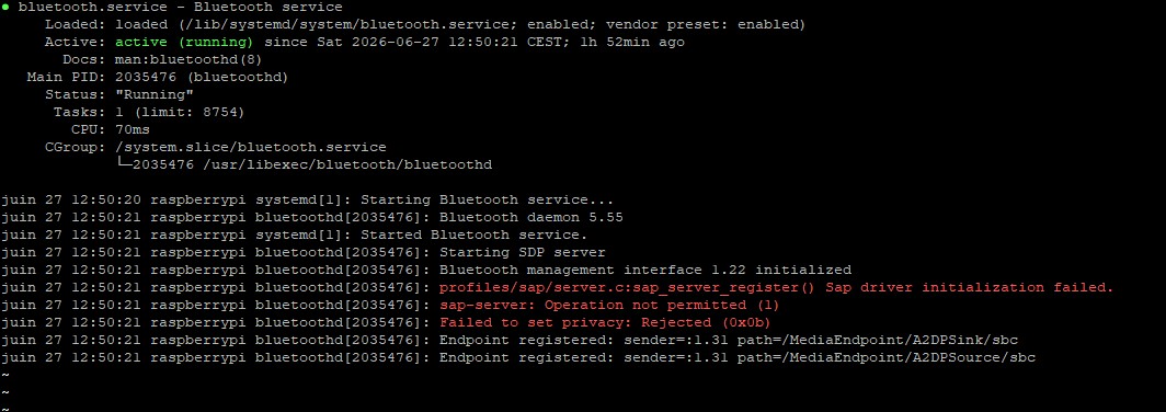

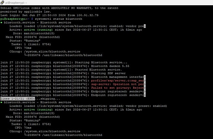

Je me suis donc interressé a la partie ble du rpi
Je comprend que ce n’est pas la fonction qui vous impacte mais j’aimerai avoir un avis
ci joint le status de la fonction ble du rpi
Et j’ai lance un scan ou je vois mon pc et mon smartphone : deux objets qui sont nommés et appareillés
par contre je ne vois ma prise et un nas qui est vu depuis mon pc
Est-ce normal que le rpi ne voie pas ma prise (La diode clignote de ambre a vert qui correspond pour moi a une attente d’appairage)
Sur mon smartphone , la prise meross n’est pas vu explicitement mais j’ai un code qui change comme C7:B2:4E:F1:E3:08 mais je sais pas à quel equipement le rattaché
Peut on connaitre le numero lié a la prise et est il invariable?
Comment puis-je voir ma prise sur le réseau bluetooth ?
Je viens de tester le proxy ble via mon PC
La prise meross a ete reconnue et connecté a mon wifi et repond aux commandes On/Off et la puissance s’affiche correctement
