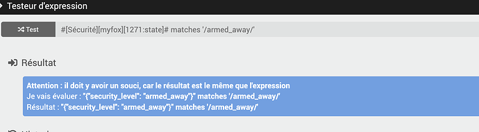

Je veux veirifer un commande d’un scénario dans le testeur d’expressions mais il me dit qu’il y a un souci mais je ne comprends pas comment le régler…
#[Sécurité][myfox][1271:state]# matches '/armed_away/'

Tu as oublié de mettre des quote autour de la commande
Merci pour ta reponse Loic mais je ne comprends pas ou je dois mettre les quote.
#[Sécurité][myfox][1271:state]# matches "/disarmed/"

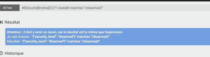

Des quotes autour de #[Sécurité][myfox][1271:state]#
ca ne fonctionne pas . A mon avis il n’aime pas le retour de la commande "{"security_level": "disarmed"}"
tu n’as plus besoin de ca avec la dernière version beta de mqttdiscovery, l’état de ton alarme va remonter tout seul dans une commande
Oui je vais tester avec le plug in mais par principe je voudrais savoir pourquoi ca ne fonctionne pas.
j’ai meme essayé ceci :
Attention : il doit y avoir un souci, car le résultat est le même que l'expression
Je vais évaluer : "{"security_level": "disarmed"}" == {"security_level": "disarmed"}
Résultat : "{"security_level": "disarmed"}" == {"security_level": "disarmed"}
