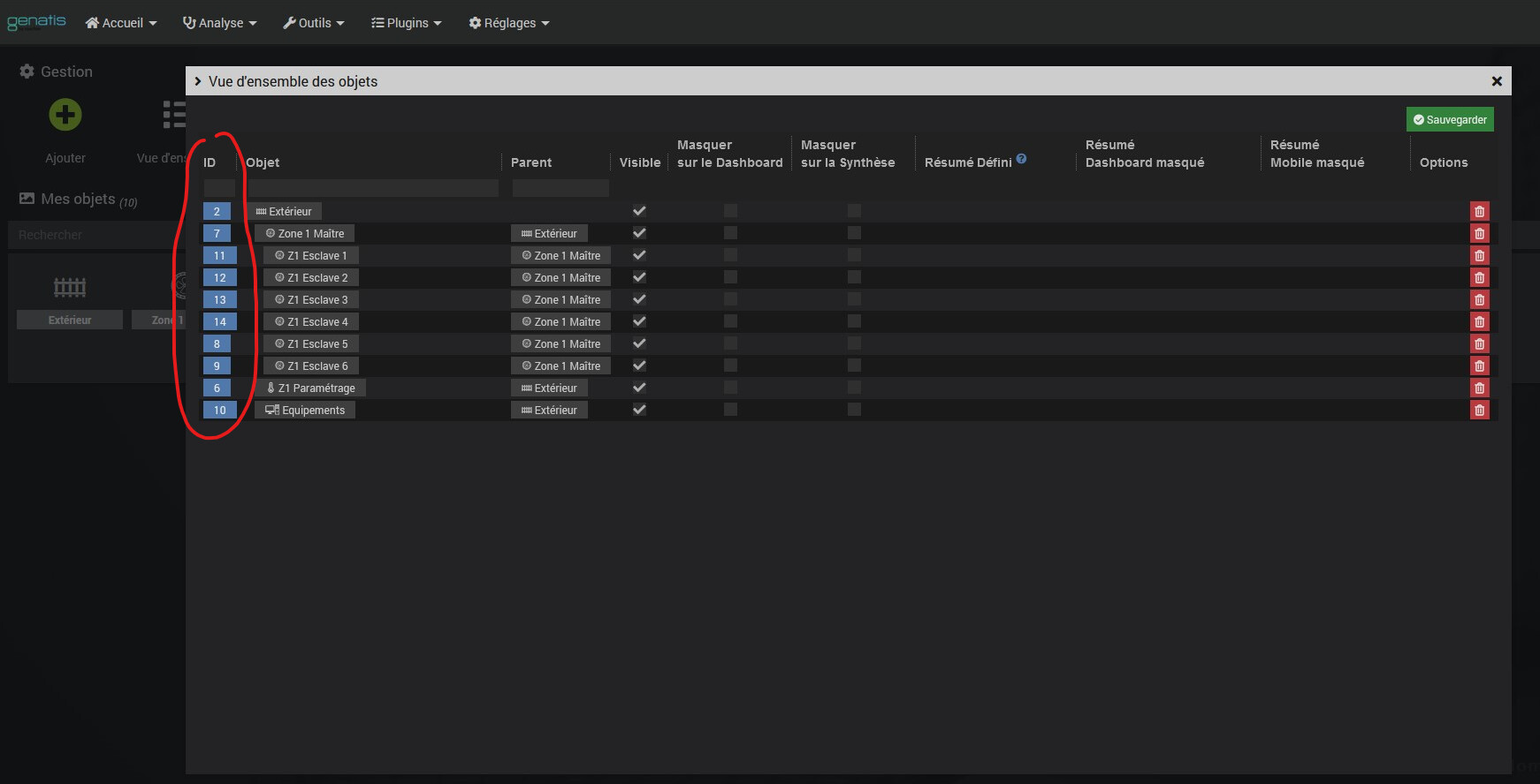

Mais j’aimerais pouvoir rendre invisible et visible en fonction de conditions (via par exemple en scénario) un objet
Je parle des objets ci dessous
Avez vous une solution ?
