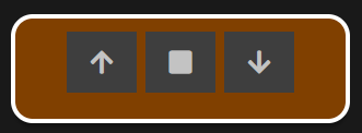

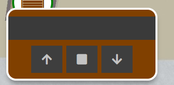

Avant migration je passais le paramètre Name_display sans valeur ce qui avait pour effet de supprimer le titre.
Avec la dernière version, ce n’est plus le cas
Voici ce que j’ai :
Voici ce que j’avais avant :
Est-ce qu’il existe une astuce ou un paramètre ou un code CSS pour masquer le titre ?
