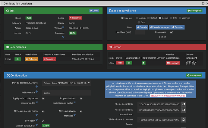

MaJ WAVEJS - dépendances OK mais Demon HS
Je suis sur RPi 4 avec Jeedom.
Je viens de faire la màj du plugin Zwave-js.
Le démon ne se relance pas.
Vous trouverez ci dessous le log de réinstallation des dépendances.
Au préalable j’ai suivi les conseils sur ce forum :
  • vider le cache yar,
  • supprimer le fichier package-lock vie l’editeur de fichiers.
Ma connexion internet fonctionne correctement et mon jeedom est accessible depuis l’extérieur via l’adresse en https.
Pourriez vous m’aider, ce plugin est au centre de ma solution domotique.
Merci beaucoup
Thomas
zwavejs_packages.txt (25,8 Ko)
ainsi que les log du plugion zwavejs

J’ai tenté cette mise à jour et comme d’autres le demon n’a pas redémarré.
Mes compétences sont très limités et les solutions trouvées sur le forum me semblaient très compliquées, j’ai donc tenté une restauration mais mon demon ne redémarre toujours pas .
yarn run v1.22.22

Avez-vous une proposition de solution détaillée (niveau papy bricolo) pour m’en sortir, ce que je trouve ici n’est pas assez détaillé pour que j’y arrive.
