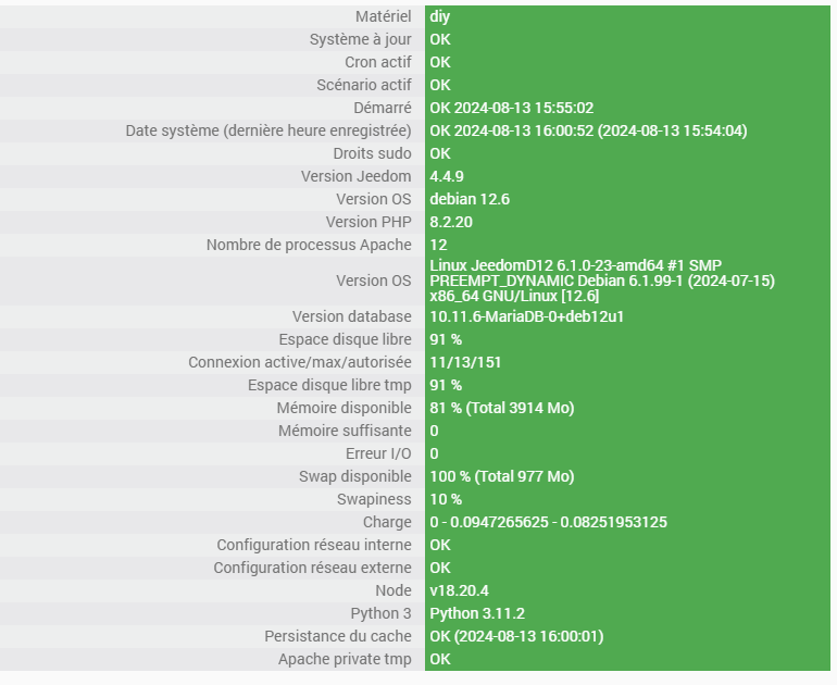

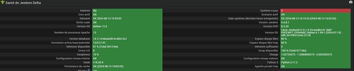

mon Jeedom est dans une VM sur une Freebox avec Debian 11 et PHP 8.2

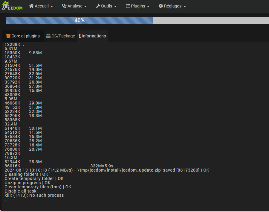

depuis l’interphace en ligne :
dans le fichier Http.error :
[Tue Aug 13 13:29:59.824935 2024] [php:error] [pid 1188:tid 1188] [client 192.168.1.113:59750] script '/var/www/html/core/api/jeeApi.php' not found or unable to stat
[Tue Aug 13 13:29:59.926537 2024] [php:error] [pid 724:tid 724] [client 192.168.1.113:59764] script '/var/www/html/core/api/jeeApi.php' not found or unable to stat

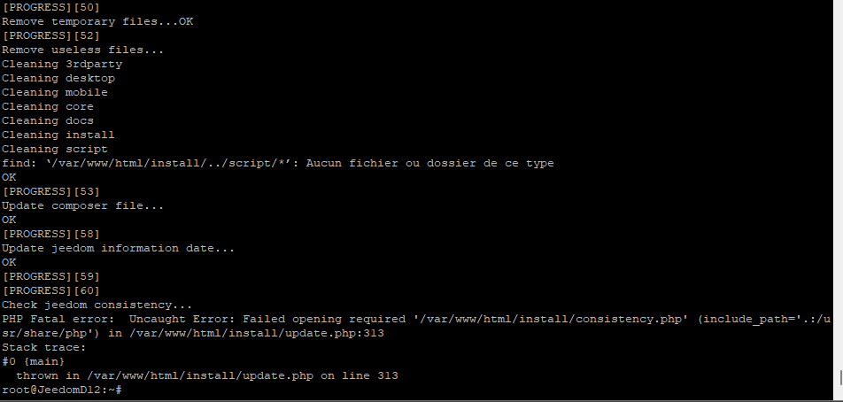

Dans le Update :
[PROGRESS][50]
Remove temporary files...OK
[PROGRESS][52]
Remove useless files...
Cleaning 3rdparty
Cleaning desktop
Cleaning mobile
Cleaning core
Cleaning docs
Cleaning install
Cleaning script
find: '/var/www/html/install/../script/*': No such file or directory
OK
[PROGRESS][53]
Update composer file...
OK
[PROGRESS][58]
Update jeedom information date...
OK
[PROGRESS][59]
[PROGRESS][60]
Check jeedom consistency...
PHP Fatal error:  Uncaught Error: Failed opening required '/var/www/html/install/consistency.php' (include_path='.:/usr/share/php') in /var/www/html/install/update.php:313
Stack trace:
#0 {main}
  thrown in /var/www/html/install/update.php on line 313

[PROGRESS][60]
Stack trace:
#0 {main}

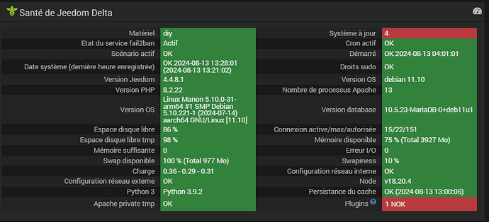

Vous n’êtes pas sensé avoir php8 sur debian 11 et jeedom n’est pas 100% compatible php8.
Comme vous n’êtes pas dans le standard, impossible de vous aider.

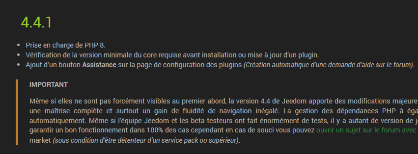

je ne peux pas repasser sur PHP 7, J’ai deja ouvert un sujet dessu et c’est impossible…
et a ma connaissance Jeedom supporte le PHP 8 depuis la version 4.4.1 !!

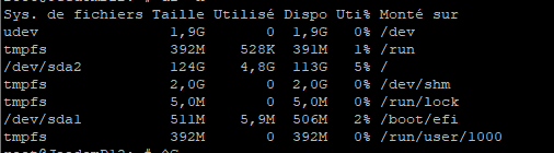

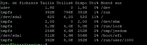

Y’a pas un soucis de place ou sur le filesystem ? Ce fichier fait partie du core je ne vois pas comment il peut être absent
Pas assez de place dans /tmp/jeedom ?
Libre à 98% sur la page santé. Sans connaitre sa capacité.
~88Mo de zip + ~145Mo installation dézippée
J’ai encore de la place …

J’essaierais quand même d’augmenter la taille du filesystem de /tmp/jeedom
C’est très juste. 252 - 88 - 145 : reste 19Mo
Le soucis n’est pas php 8 la, ca le sera surement plus tard car Debian 11 php 8 ca va pas ensemble mais c’est autre chose.
La le soucis c’est comme dit soit un manque de place soit une corruption du filesystem pour ce type d’erreur et depuis les débuts de Jeedom je n’ai jamais eu d’autre cas.

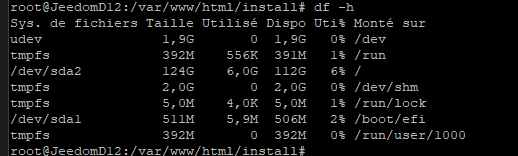

Alors voici ce que je viens de faie a l’instant :
Installation d’une Debian 12 dans une VM avec 128Go de disque.

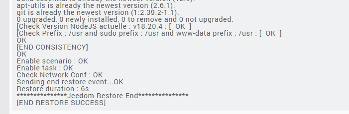

Installation OK, Fichier presents
Lancement de la restauration de mon Backup

Meme probleme :
et le répertoire est vide :
et j’ai encore de la place …

[PROGRESS][60]
Stack trace:
#0 {main}

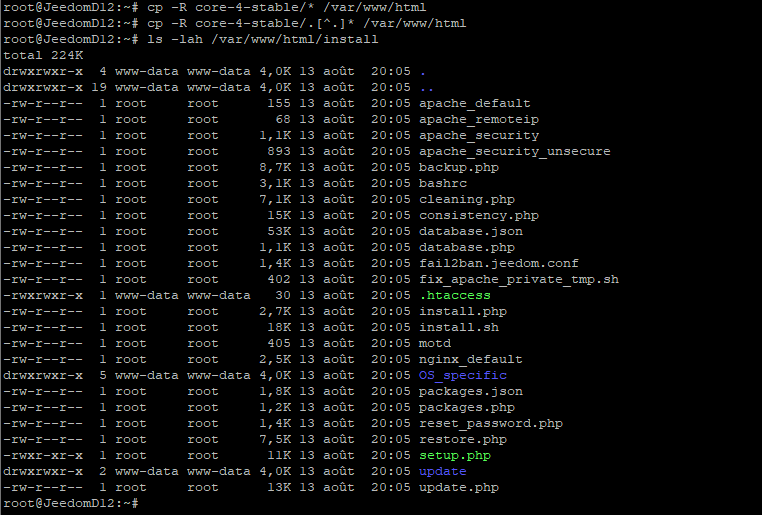

Le seul truc que je vois c’est un soucis de date de fichier pourrais tu avant la commande :
cp -R core-4-stable/* /var/www/html
Me donner le retour de ls -la core-4-stable/install/*
root@JeedomD12:~# cd /var/www/html/
root@JeedomD12:/var/www/html# ls -la core-4-stable/install/*
-rwxrwxr-x 1 www-data www-data   155 13 août  16:29 core-4-stable/install/apache_default
-rwxrwxr-x 1 www-data www-data    68 13 août  16:29 core-4-stable/install/apache_remoteip
-rwxrwxr-x 1 www-data www-data  1075 13 août  16:29 core-4-stable/install/apache_security
-rwxrwxr-x 1 www-data www-data   893 13 août  16:29 core-4-stable/install/apache_security_unsecure
-rwxrwxr-x 1 www-data www-data  8847 13 août  16:29 core-4-stable/install/backup.php
-rwxrwxr-x 1 www-data www-data  3138 13 août  16:29 core-4-stable/install/bashrc
-rwxrwxr-x 1 www-data www-data  7248 13 août  16:29 core-4-stable/install/cleaning.php
-rwxrwxr-x 1 www-data www-data 15013 13 août  16:29 core-4-stable/install/consistency.php

Alors la, je veux bien une explication :
Installation Debian 12 avec 128GO en 1 seul partition
Installation Jeedom sans aucun plugins !
Force Update…
=> Plantage !
Aucun lien a mon Backup
Voici les commandes que j’ai faite :
su -
apt-get update
apt-get upgrade
wget https://www.jeedom.com/install
chmod +x install
./install
Reboot
su -
cd /root
wget https://github.com/jeedom/core/archive/V4-stable.zip
unzip V4-stable.zip
cp -R core-4-stable/.[^.]* /var/www/html
php /var/www/html/install/update.php mode=force
J’ai jamais dit que c’était liée a ton backup donc je comprends pas trop la remarque.
Peux tu faire :
unzip V4-stable.zip
Et me donner le retour de
ls -lah /var/www/html/install
Voila :
en faite j’étais persuadé que c’étais liée a quelques chose dans ma sauvegarde…
Et je suis encore plus curieux de comprendre ce qui ne vas pas.
Ok la c’est bon et si tu lances update tu as quoi ? Je peux avoir la log et la même commande ?
