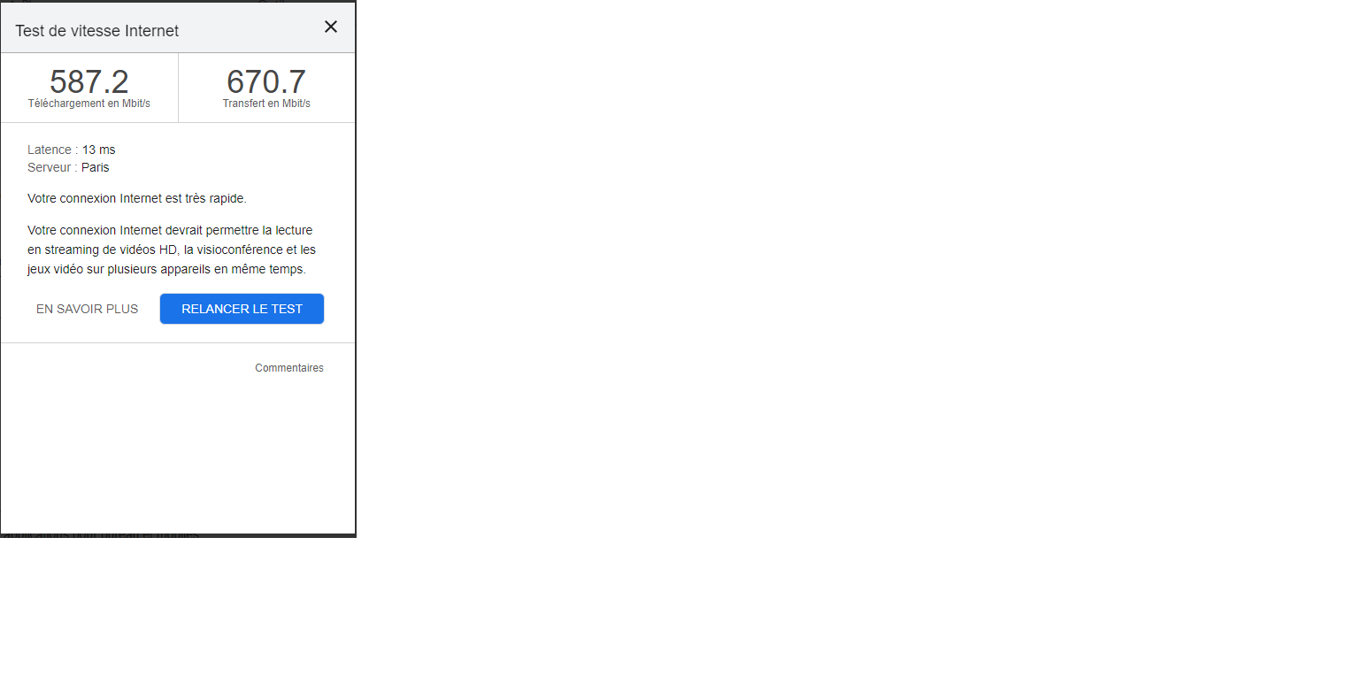

le débit est bon, il est vrai, seulement depuis 1 mois.
C’est pas une question de débit mais de stabilité de la connexion je pense. Pour info ce fichier ne vient absolument pas des serveurs Jeedom c’est microsoft qui gère ca donc je doute que le soucis soit coté serveur.
