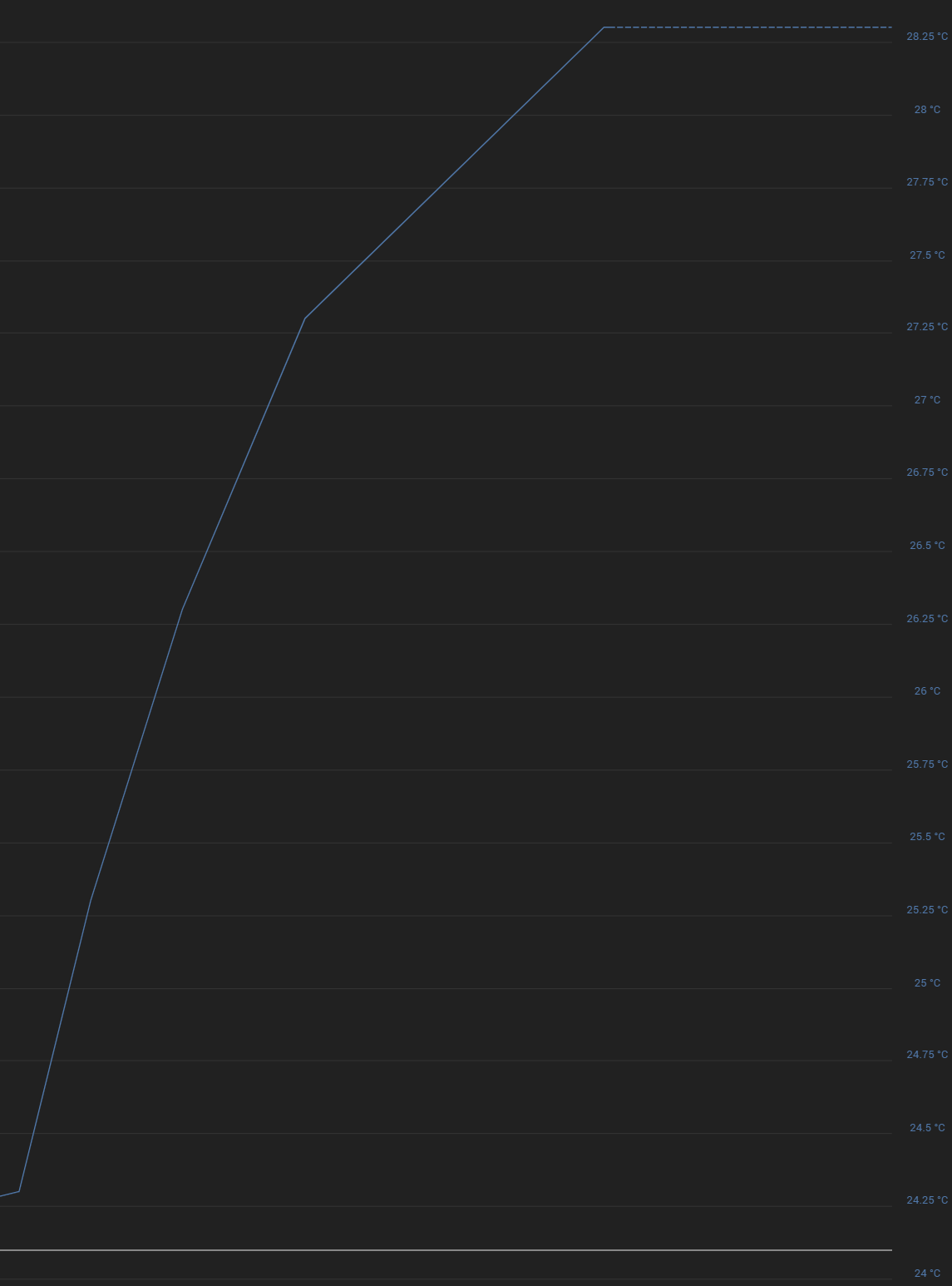

Les remontées se font bien mais uniquement lorsque la température mesurée a une différence de 1°C par rapport à la mesure précédente (24.3°, 25.3°, 26.3°…) ! (voir histo ci-dessous)
Ce n’est évidemment pas utilisable

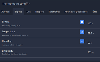

La communication est bonne (thermomètre posé à 50 cm de l’antenne)

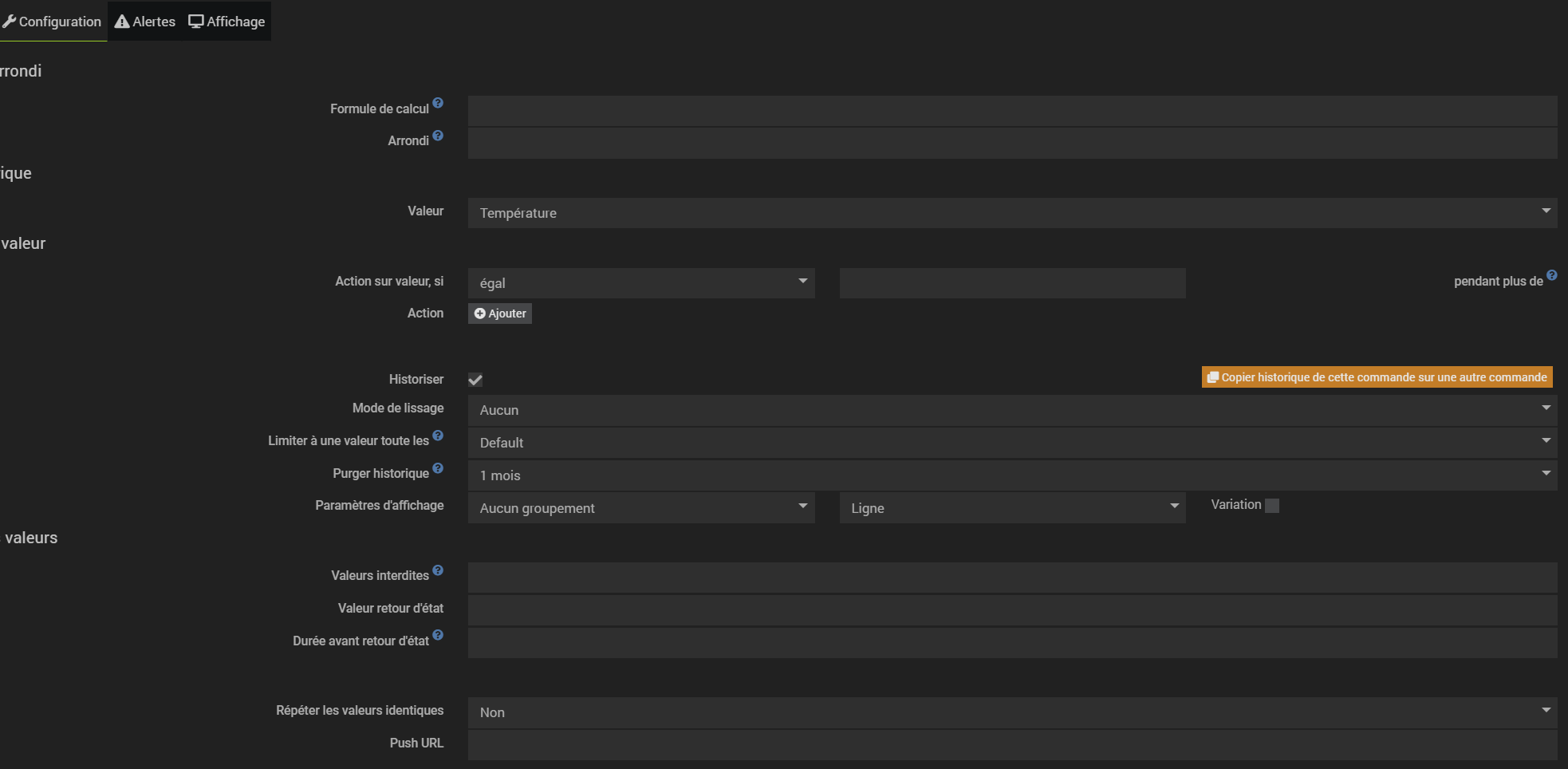

N’est ce pas un problème de réglage de l’historique dans la configuration de la commande plutôt ?
Ca me semble bon ?!
Pour tester et avoir toutes les valeurs en historique je mettrais aucun aussi à « limiter à une valeur … »
Si effectivement vous avez seulement une valeur par degrés c’est qu’il y a un problème.

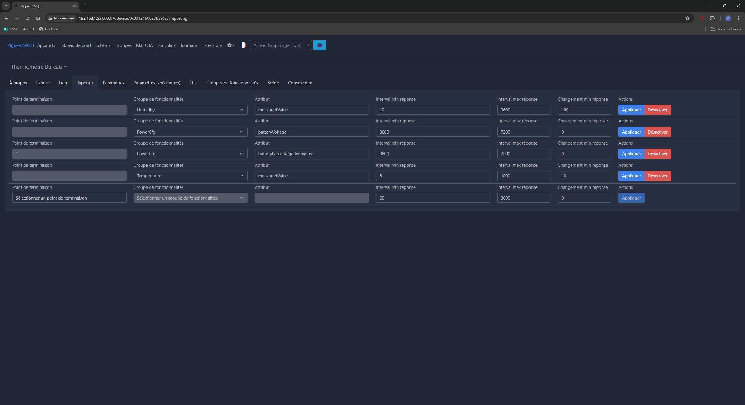

Je n’ai pas le 02D mais le 02.
Pour celui ci c’est dans les quelques secondes qui suivent l’inclusion qu’il faut modifier les valeurs « rapports » de la sonde. Exemple ici avec interface zigbee2mqtt. Ces valeurs ne sont plus modifiables après. Dans mon cas remontée de température tous les 0.1°C et au minimum toutes les 30 minutes.
Christophe.
En effet cette modification fonctionne :+1:
