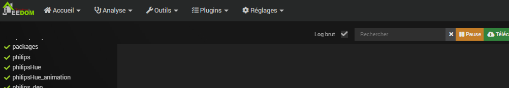

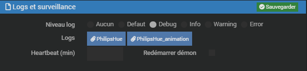

Dans analyse → log tout simplement
OK mais il n’y a rien en rapport avec l’erreur constatée.
J’ai vider les log et relancer le test, les logs restent vides

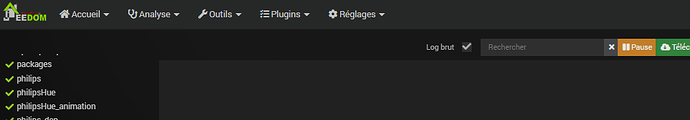

Peux tu mettre une capture complete ? Car la je vois pas toute la liste…
Tu veux la liste de tous les plugins ?
mais j’ai ai toute une palanquée !
Par contre, rien pour tous ceux qui porte le nom Philips…

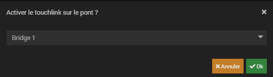

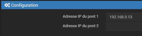

C’est bizarre tu n’as pas de numero de pont (bridge). Tu as bien la popup qui te demande de le sélectionner quand tu cliques sur le bouton touchlink ?
Oui
Et bien évidement l’erreur se produit également si je sélectionne le Bridge 2 (qui n’existe pas)
