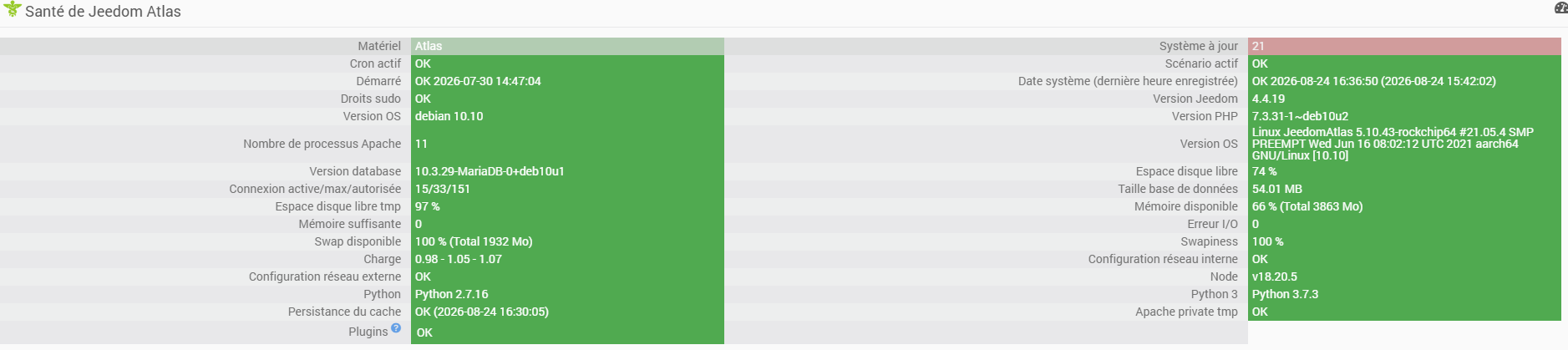

Cela fait des mois que je voudrais franchir le pas et passer mon Atlas sous Debian 12 avec Jeedom 4.4.19, mais j’ai tellement peur de tout casser, car j’ai une très grosse configuration chez moi.
Je viens d’installer une VM sous VirtualBox en téléchargeant Debian 12 depuis le site de Jeedom, en version x86, et j’ai restauré dessus une sauvegarde de mon Atlas.
Le but est de pouvoir tester les plugins et vérifier s’ils sont compatibles avec Debian 12 avant de faire la migration définitive.

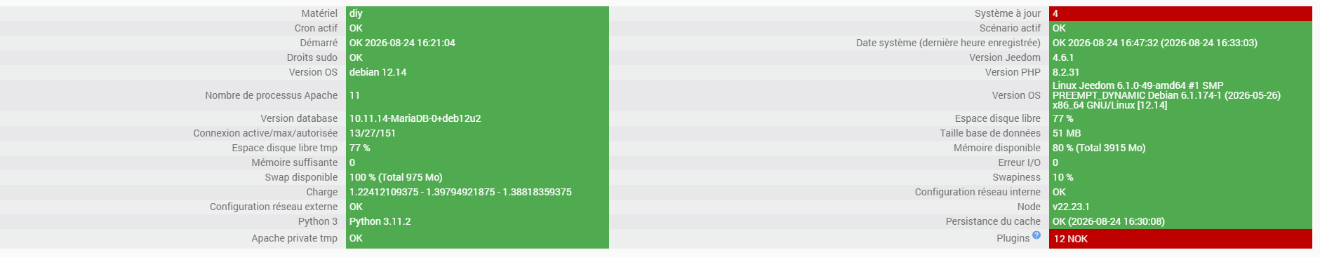

Avant de restaurer ma sauvegarde de l’Atlas, j’étais bien sous Debian 12 avec Jeedom 4.6.1. Depuis la restauration de ma sauvegarde, je suis toujours sous Debian 12, mais dans les mises à jour, Jeedom m’indique que je suis toujours en version 4.4.19.
J’ai demandé à Claude, qui me dit que je suis bien en 4.6.1, alors que l’interface Jeedom m’indique 4.4.19.
Du coup, qui croire ? :sweat_smile:
Je joins quelques captures d’écran.

Lorsque tu restaure un backup, le core se « downgrade » a la version de ce backup.
Si tu veux revenir en 4.6 il faut alors refaire l’upgrade manuellement.

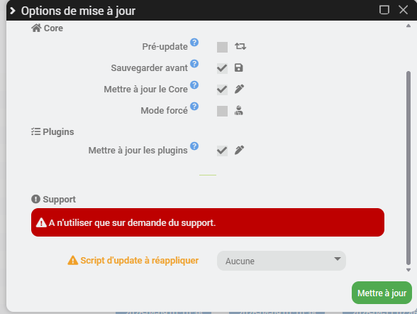

Merci Aurel tu es toujours au taquet tu fais comment pour faire l’upgrade manuellement.
Tu reviens sur le centre de mise a jour et tu forces le check il devrait te proposer la dernière version du core
je ne clique pas sur la case mode forcé ?
Merci Aurél pour ton efficacité, ça fonctionne ! :grinning_face_with_smiling_eyes:
