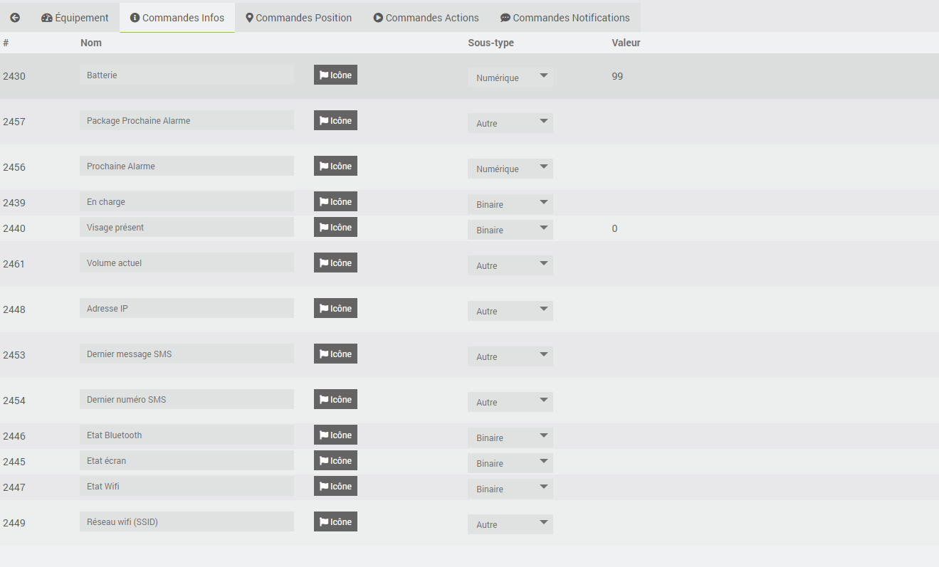

Au niveau du plugin une grande partie des commandes info ne sont pas mises à jour (voir la copie d’écran ci-après)
Je n’ai rien trouvé dans la configuration sur ce sujet.
Quelqu’un a t-il une piste de recherche ?

Bonjour @ksin
Certaines commandes nécessitent que le service JC soient activé.
Commence par la…
https://jared-94.github.io/JeedomConnectDoc/fr_FR/#commandes-disponibles-sur-un-équipement-
Norbert
Merci Norbert,
J’avais activé le service mais pas les déclencheurs. :thinking:
