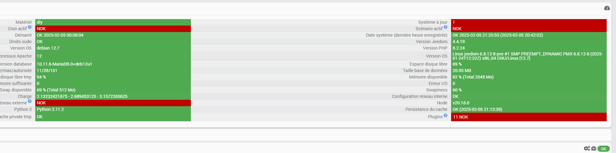

le système est en etat instable et reste bloqué ( voir santé plus haut)

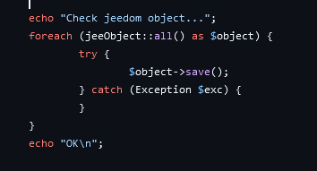

pour information voici ce que fait le « check jeedom object » :
donc en gros il sauvegarde chaque « pièce » (objet) jeedom… c’est là que ça bloque chez toi… va vérifier tes pièces si tu as pas qqch de bizarre dedans… (et sauvegarde les une par une…)
