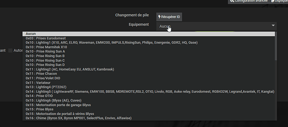

Mais dans la liste dispo il suffit de chercher et on trouve des choses
Merci pour la réponse
j’avais bien parcouru cette liste pour chercher « telecommande » ou « DIO » mais pas les visuels

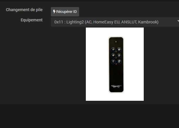

Il faut 21, 22 pour chacon dio.

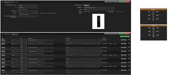

ça fonctionne nickel et le bon équipement est choisi , le bouton 1 créé.
Je n’ai plus qu’à créer la suite

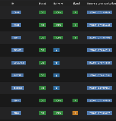

ça peut aider à placer le récepteur ou l’émetteur. Tu as les niveaux de tous les équipements dans « santé »
Le plugin l’a créé en mode forçage manuel ( c’est pratiquement le seul qui existe un peu partout sur les équipements), parce qu’il attends une trame en réception pour avoir les autres infos qui correspond au bon ID, et au décodage de la trame ( pour ce cas il récupère les « bt », qu’il mets à jour)
