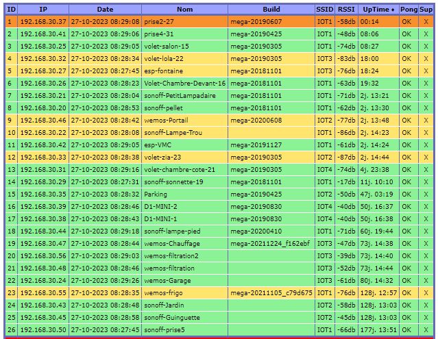

J’ai eu ici aussi quelques soucis de reboot inutiles. J’ai modifié les timers et fini par trouver une valeur qui fonctionne correctement: le ping à 120 et le pong à 1800. J’en suis à une moyenne de 28 esp en ligne et sur lesquels je ne dois plus intervenir, certains sont difficile d’accès. Le plus gros problème chez moi c’est après une coupure de courant, quand les esp sont en ligne avant les bornes wifi que cela foirait le plus. Avec le script dans les 10 minutes qui suivent, tout revient en ligne tout seul.
Alors oui, les dernières versions sont bien plus stable niveau connexion, et heureusement que cela a été amélioré. Autre point, la qualité de fabrication. J’ai quelques sonoff dans le tiroir qui fonctionnent mais qui ont toujours déconné. Vu le prix, je cherche plus, je remplace. Certains encore en service reboot régulièrement et pourtant proche d’une borne et dans la même build que d’autres qui sont en ligne depuis plus de 100 jours.

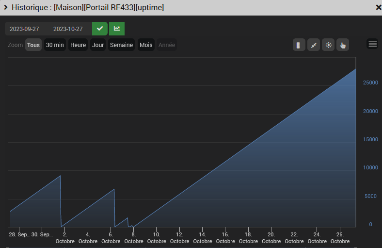

J’ai mis à jour mon 2nd esp du portail avec la versions de 10/2023: plus de reset depuis le 8 octobre

Peux tu m’indiquer comment tu accèdes à ce tableau.
J’y parvenais grâce aux marques pages de mon navigateur mais une mauvaise manip l’a effacè et je ne me souviens plus de la démarche.

Je me réponds car j’ai trouvé en lisant le précèdent fil. Toutefois, lorsque l’on change le ping et le pong; c’est dans les rules ou dans le fichier php.
Bonne soirée
Réponse tardive mais tout se règle dans les rules. Une fois le script en place, il ne faut plus rien toucher.

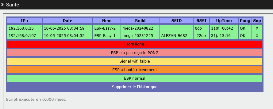

Juste un petit up pour dire que je continue d’utiliser cette solution sur les 2 jeedoms que j’administre et ça fonctionne toujours parfaitement.
Mais aussi qu’un ESP(easy) peut être super stable !
110 jours d’uptime… qui dit mieux ? (WT32ETH01 sur onduleur)
