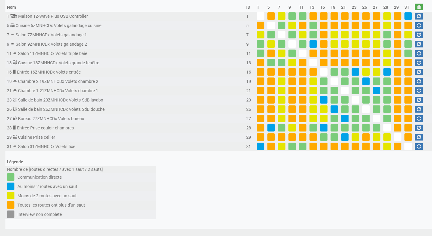

Vous trouverez ci-dessous le schéma de maillage de mon installation qui comprend des modules qubino pour la gestion de mes volet roulant et quelques prises connectées :

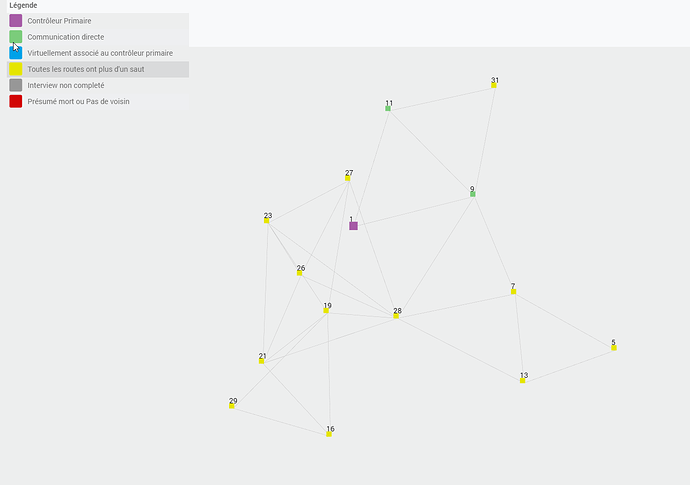

Je ne comprends pas pourquoi il y a si peu de communication directe entre la box Atlas et les modules.
Par exemple :
  • le nœud 31 est placé à 3m de la box.
  • les nœuds 7-5-13 sont à moins de 7m de la box (dans la même pièce - donc sans gros obstacle)
J’ai beau essayé de « soigner le réseau », « mise à jour des nœuds voisins », la configuration reste toujours dans cet état.
Cela vous parais normal ?
si ta box est au fond d’un placard et tout près d’une source électrique ou que tu as un beau mur bétonné avec des treillis métalliques, c’est peut être l’explication. Tu as quelque chose qui doit faire interférence entre l’antenne de ta box et tes modules.
tu peux essayer de tourner la box dans un autre sens pour orienter l’antenne différemment. comme pour le wifi, je pense que l’idéal est de la mettre le plus en hauteur possible vers le plafond.
