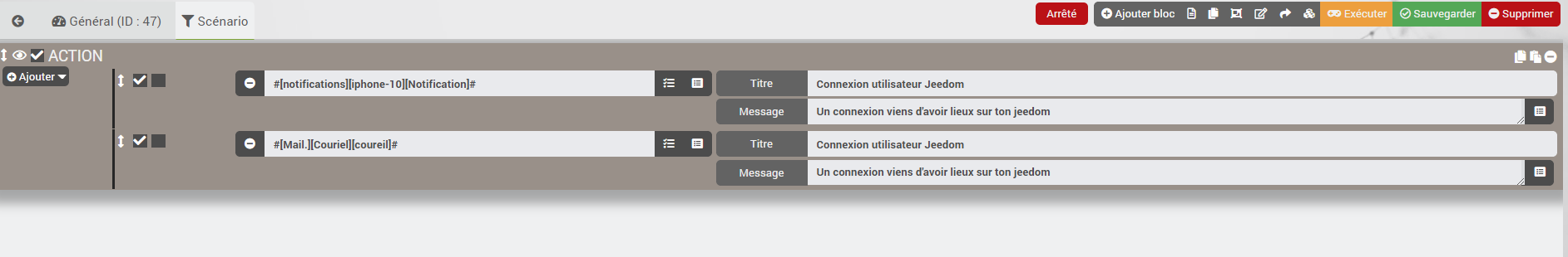

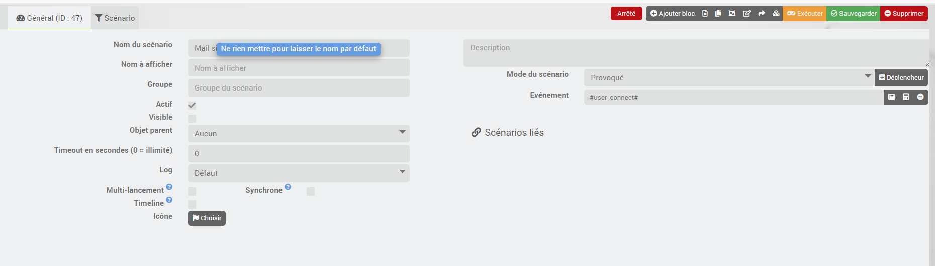

après 30 mins d’essais à coller cette commande un peu partout dans des bloc SI … j’ai réussis à comprendre que le declencheur est #user_connect# et il faut ajouter un bloc action seul avec juste notification et mon telephone (ou mail si mail souahité) facile pour certains et pour d’autre il faut se lancer à l’aventure.
je joint quelques photos si cela peut aider de futures…
je reçois donc un mail

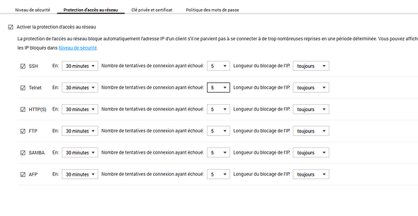

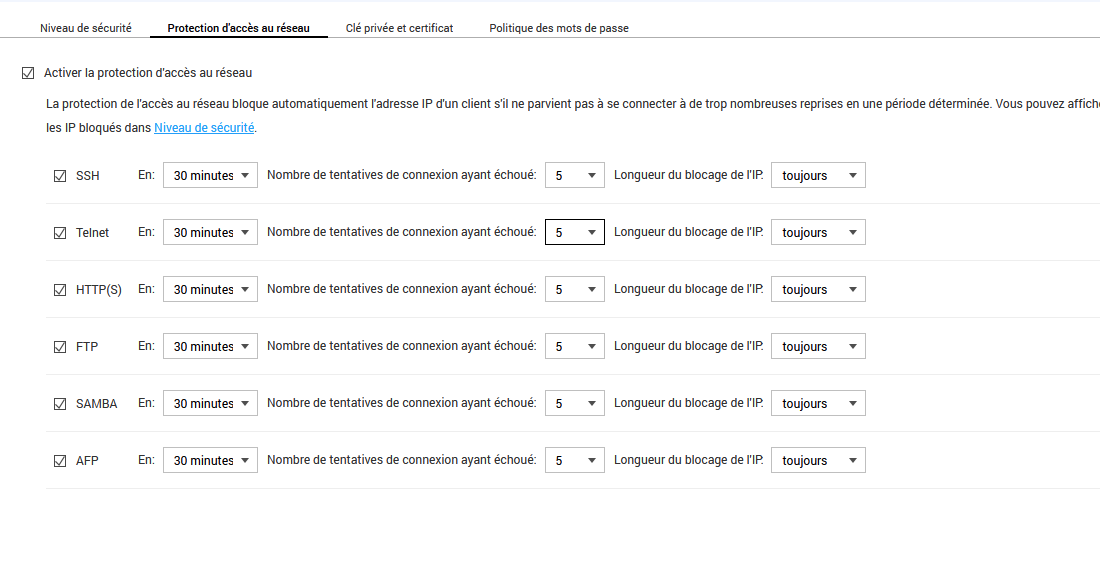

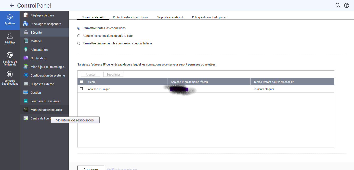

j’ai ce type de logiciel sur mon nasqnap (programmer pour banne l’ip des 5 tentative ratée, mais la différence elle se trouve sous un menu claire et limpide ^^
il m’est déjà arriver de me banne par erreur de mon qnap en local dans ce cas je change l’ip de ma machine et arrive à me connecter…
