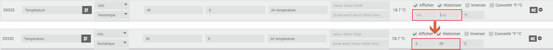

Cela doit être un simple défaut « radio ». Vous pouvez déjà limiter ce dégat en fixant une valeur MIN et MAX sur la commande info de la température de cette sonde.
Il faut que les bornes soient dans la plage que vous pensez réelle de cette sonde

Je pense que vous n’avez pas compris ma 1ere réponse.
Je ne parle pas des bornes dans le thermostat, mais des valeurs max et min à placer sur la sonde de température.
Cela évitera d’avoir des valeurs farfelues (du moins, cela va les borner).
Exemple :
MarcF
Janvier 1, 2024, 8:35
10
Oui effectivement ce sont les valeurs du thermostat
Pour la température j’ai mis -20 / 50
Dsl
Vous l’avez fait quand ?
Avant ou après votre message ? car si c’est avant, il y a un truc qui ne va pas.
