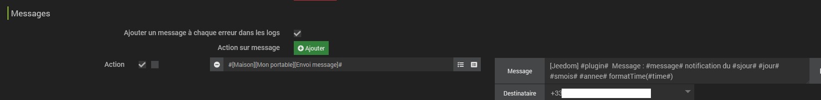

merci pour votre retour. J’avais effectivement fait un tour dans ce menu administration puis onglet « logs » mais je n’y étais pas arrivé.Mais là, j’ai utilisé le bon équipement et j’ai pu paramétrer dans « Action sur message » l’utilisation d’envoi de message du plugin Signal.
C’est parfaitement ce que je souhaitais.
