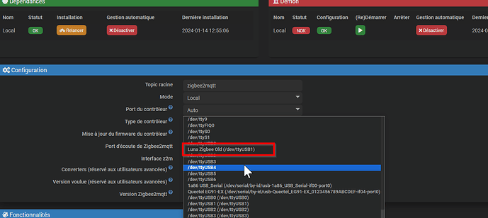

j’ai restauré ma sauvegarde Luna sur une deuxieme Luna, tout est ok niveau reconfig market DNS etc, plugin reinstallation des dependance ok, mais j’ai un problème avec Z2m qui ne vois pas mon port Zigbee v2, il m’affiche que le OLD :
du coup le plugin ne veux pas demarrer voici les logs en boucle :

sur ma box initial je vois bien le port :
Page santé jeedom comme d’habitude

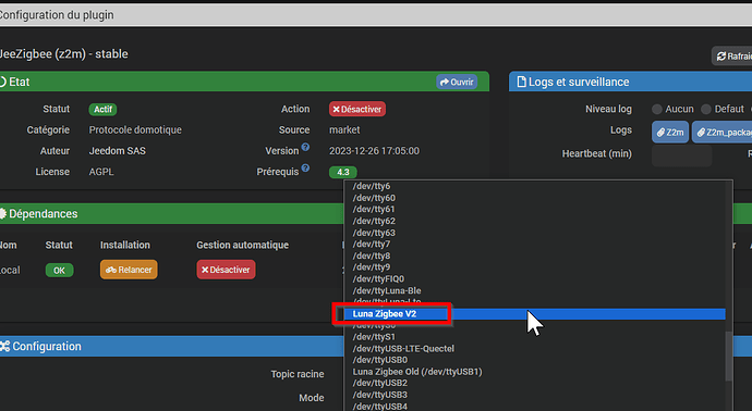

Y a une histoire de luna v1 ou v2
Un des éléments pouvant donner une piste c’est le swap absent sur la v1 mais ici ca a l’air ok.
A voir via le plugin luna s’il n’y a pas un update possible; j’avais vu passer la semaine passée je crois un post ou Alexandre en parle.
Information à confirmer
ca veut dire quoi que la V1 n’a pas le bon module zigbee ? ou absent ?
tout mes plugin sont à jour à par sms, car j’ai noté que j’ai un regression sur ma box principal depuis la mise à jour de sms…
Option possible de desinstalle le plugin Luna et je le reinstall ?
Encore merci @Mips
t’es trop fort, la reinstallation du plugin Luna a fait apparaitre le port :smiley:
c’est franchement pas naturelle de penser à ca :slight_smile:
