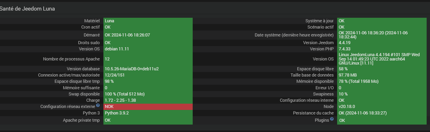

Bonjour, je rencontre un soucis. Ma BOX LUNA se plante tous les jours, pour résoudre le soucis je suis obligé de loa débranchée et d’appuyer brièvement sur le bouton RESET à l’aide d’un trombone! Savez vous d’ou cela peut provenir SVP ?
Je met mon analyse santé

Depuis combien de temps?
Sur la page santé la charge est tout le temps entre 1 et 2?

Je viens de desactiver le dernier Plugin que j’ai installé et dont je n’avais aucun soucis avant son installation. On verra bien si c’est lui qui pose problème
