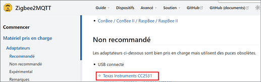

Vous pouvez effectivement mettre une clé supplémentaire mais il faut faire attention à respecter ce que Z2M préconise et il y a le choix. Malheureusement la votre …
Regardez ici pour plus de précisons
Supported Adapters | Zigbee2MQTT

En effet, c’est pas top au niveau limitations (distance, nb equipement max, flashage externe…).
