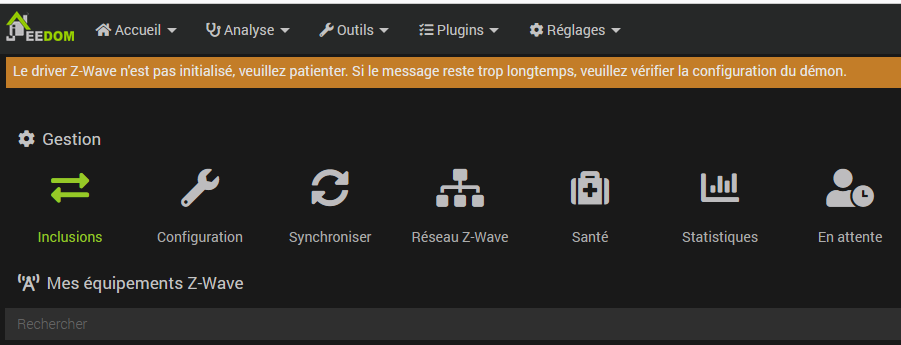

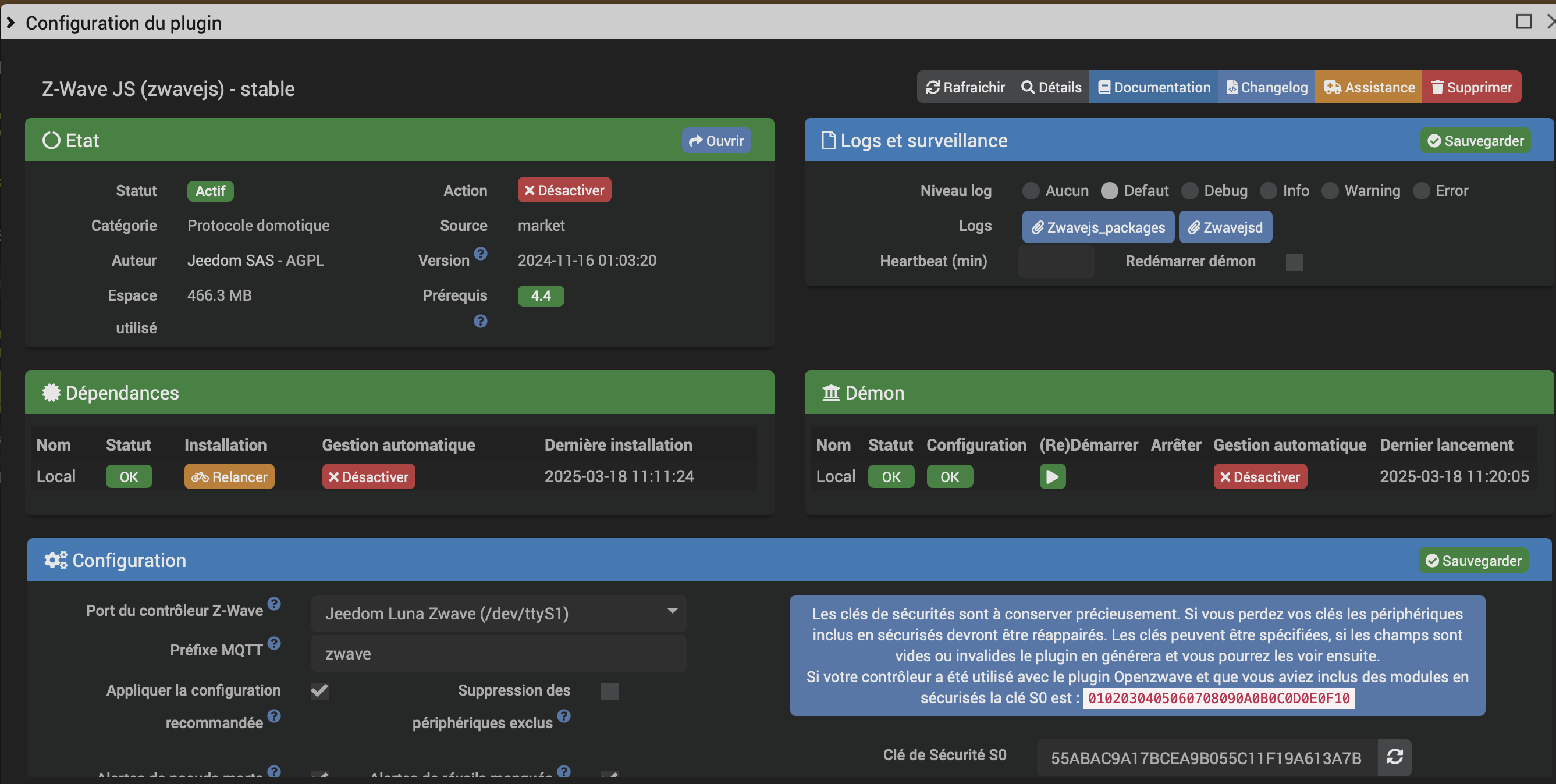

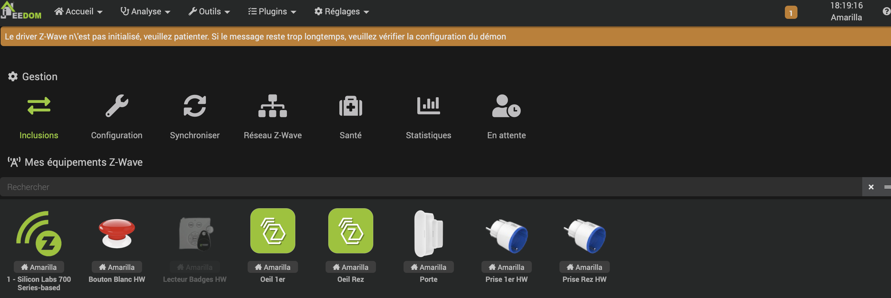

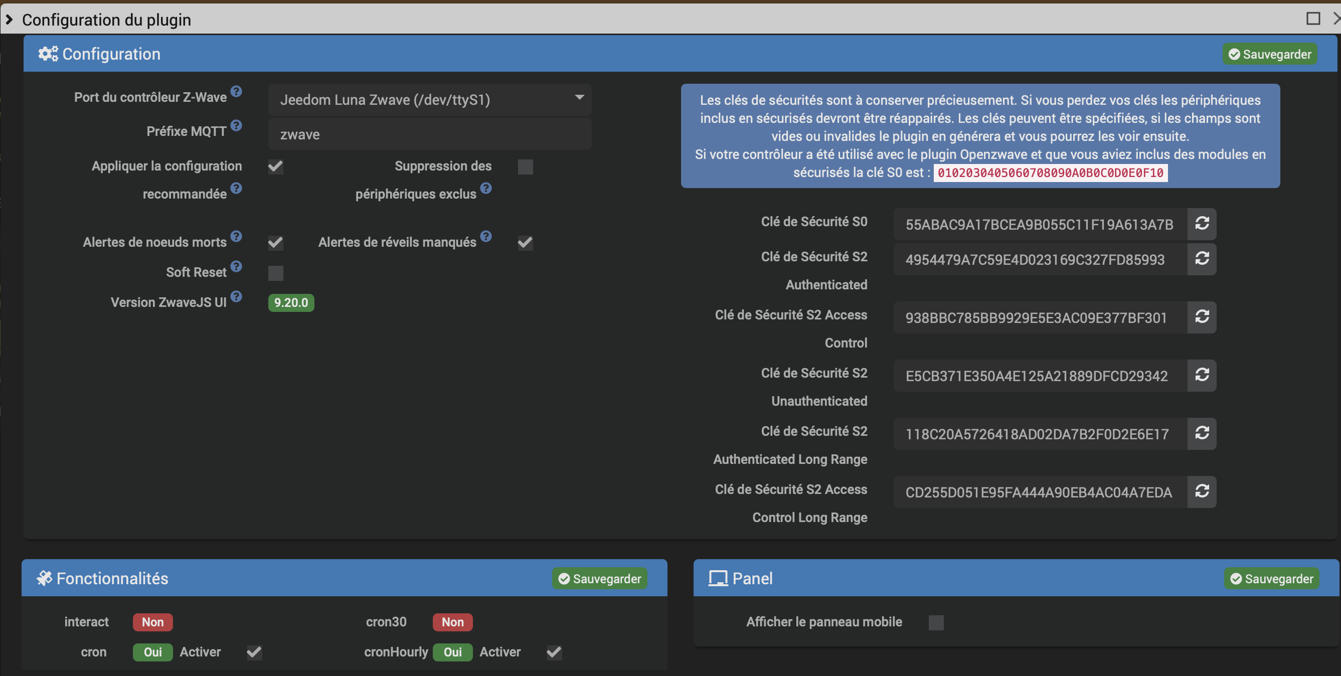

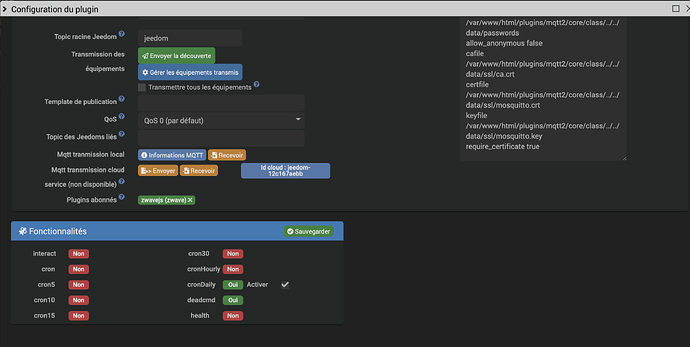

Luna avec Z-WaveJS : « Le driver Z-Wave n'est pas initialisé … » ... One More Time

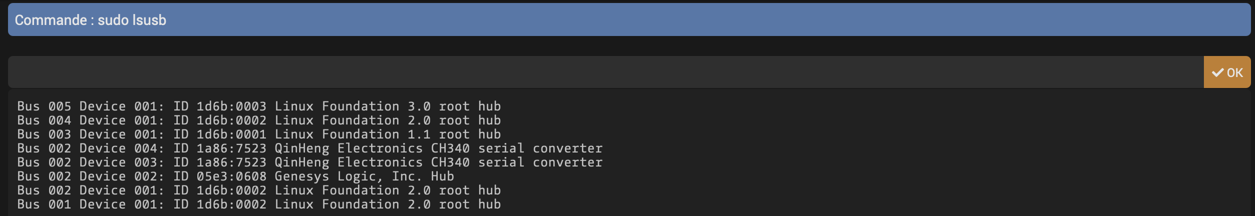

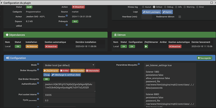

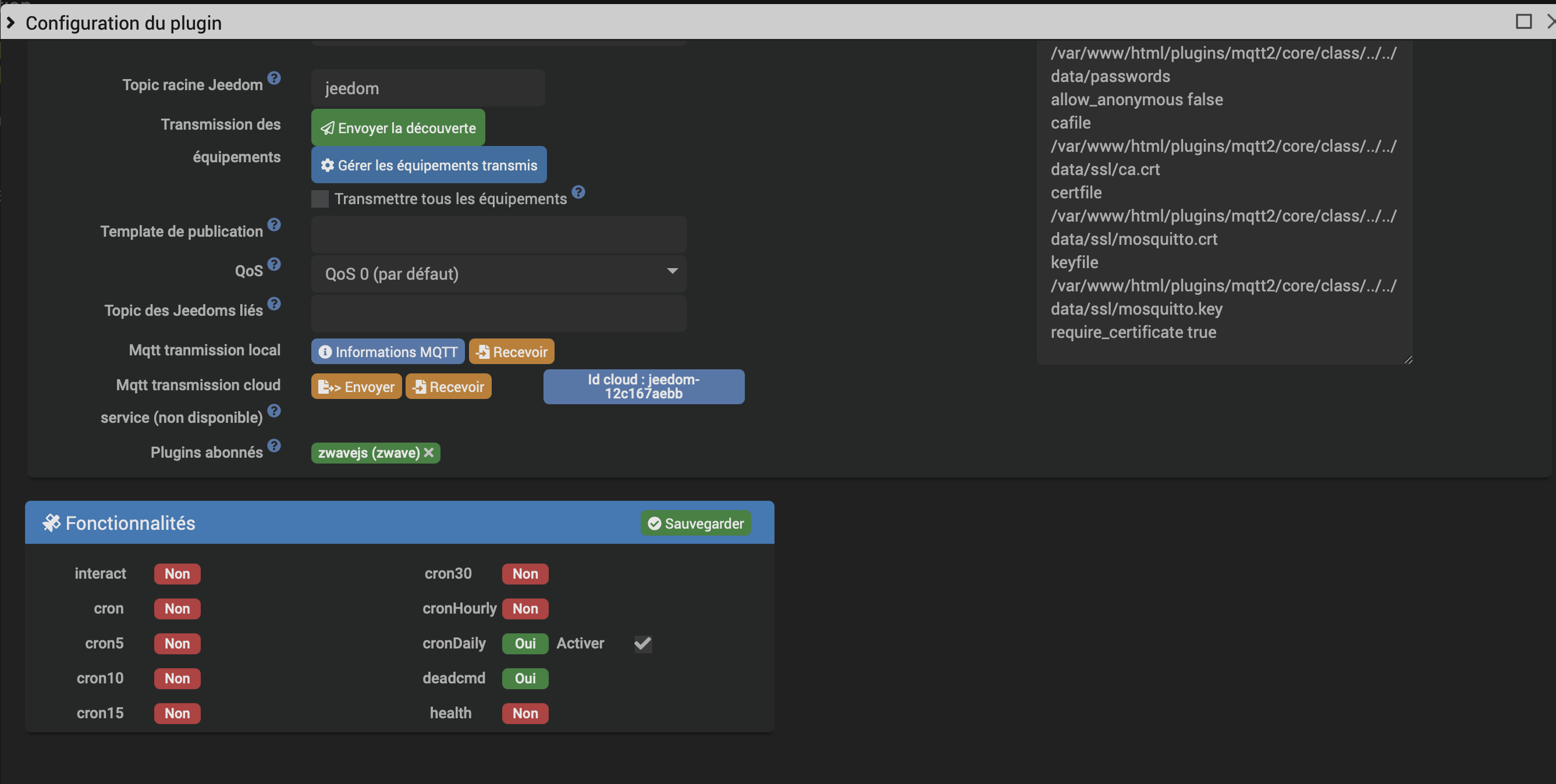

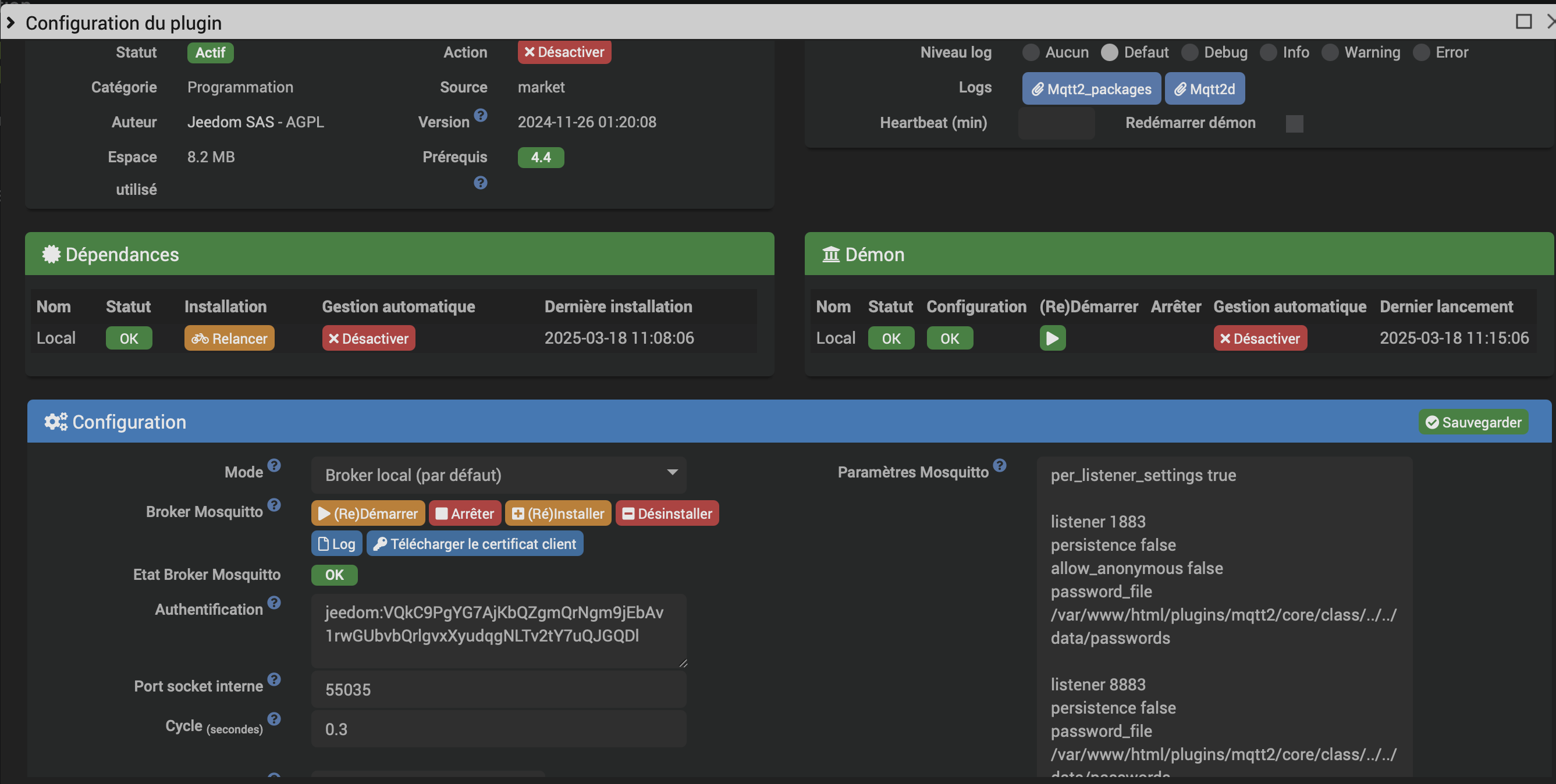

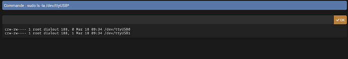

Le problème persiste sur ma Luna malgré mes recherches sur ce forum puis une restauration usine (inclus mise à jour complète du core et des plugins) suivie d’une restauration d’un backup de cette installation. Je pensais que cela me permettrait de solutionner le problème déjà présent sur l’installation préalablement backupée.
Case à cocher « Soft Reset » décochée, relance du calcul des dépendances sur les plugins mqtt puis zwaveJS effectués sans succès. Et chose étonnante, les périphériques zwave+ (2 « yeux », 2 switches 230V, un détecteur d’ouverture de porte et un bouton-poussoir) communiquent parfaitement avec la Luna… mais la ligne « Le driver…» est toujours là !
Avant que j’ouvre un ticket, un expert aurait-il une idée pour solutionner ce problème ayant fait l’objet de nombreux posts sur ce forum ?
D’avance merci

Quel problème ?
Si le controleur zwave de la Luna communique avec les modules zwave,
quel est le problème ?
Si le message « Le driver Z-wave n’est pas initialisé » est persistant (malgré un rafraîchissement de la page),
je ne vois pas trop comment le controleur zwave peut communiquer avec ses modules.
akenad :slight_smile:
Bonjour Akenad,
J’avais déjà ce problème sur cette Luna avant la restauration usine que j’ai faite pour voir si le résultat était meilleur après coup.
Moi aussi, je ne comprends pas pourquoi la ligne subsiste alors que tout fonctionne !
si tout fonctionne il n’y a pas de problème.
Juste… ne reste plus qu’à savoir si tout fonctionne ou s’il y a un vrai problème quand la ligne est présente … :smile:
Mais le cas me semblait intéressant !
Bonsoir.
Pourquoi la case soft reset est-elle décochée ?
Recochez cette case et relancez le daemon pour voir si cela ne corrige pas cette situation.
OK … je veux volontiers essayer mais c’est une solution dans un post sur ce forum pour un problème similaire !
Pour un cas différent je pense (usage d’une série 500 et ou sur une machine virtuelle).
En effet, cas légèrement différent … s’il avait été identique je n’aurais pas ouvert ce post !
Malheureusement pas de changement avec la case cochée, même après un redémarrage de la box.
Je peux vivre « avec » mais cette indication, dans mon cas, est trompeuse car les commandes et signalisations fonctionnent parfaitement.
Pensez-vous que l’ouverture d’un ticket soit nécessaire ?
Rétablissez les droits de votre Jeedom et testez de nouveaux après un redémarrage du Daemon.
Si non, oui pour l’idée d’une demande au support. Et un retour ici pour que l’on puisse avoir nous aussi une idée de la réponse.
Rétablissement des droits effectué et Daemon redémarré… sans effet ! Je l’avais déjà fait précédemment mais on ne sait jamais … Vais préparer la Luna pour le support …Vous informerai de la suite… merci à tous de votre aide
Bingo ! Le bandeau « Le driver Z-wave n’est pas initialisé … » a disparu !! Difficile de dire exactement pourquoi. Afin de mettre de l’ordre avant un accès par le support, j’ai tout d’abord supprimé un scénario que je voulais conserver (désactivé) même si inutile actuellement (gestion d’un lecteur de badge Zipato) et j’ai aussi supprimé l’équipement associé Zipato Mini Keypad sur le plugin zwave JS. Celui-ci était présent sur cette installation depuis sa 1ère version sur smart mais je ne l’avais pas migré ni supprimé pour éviter de perdre les multiples liens dans le scénario. Après cela, j’ai supprimé la coche « Soft Reset » et ai redémarré le daemon.
Et là j’ai constaté que le bandeau avait disparu… En remettant la coche et en relançant le daemon, le bandeau réapparait puis, après quelques secondes, disparait à nouveau. Donc, je penche pour un problème dû à cet équipement Zipato non migré qui « traînait » encore dans cette installation.
Pour moi, le problème est clos et je n’ouvrirai pas de ticket.
