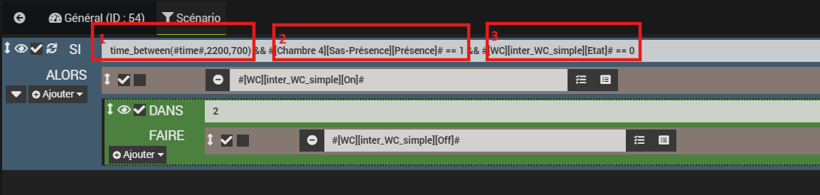

Un truc comme ça ?
1 - sélection d’une plage horaire (entre 22h00 et 07h00)
2 - détection de mouvement
3 - condition liée à l’état de l’interrupteur (la suite du scénario ne fonctionnera que si la lumière est éteinte)
A adapter selon les besoins et équipements
Bonjour.
OK, mais toujours placer un « remove_inat » dans SI ALORS
histoire de supprimer la tache DANS précédemment créée.
Non pas toujours.
Bonjour.
Bien sûr Iperenna, mais dans ce cas, oui.
