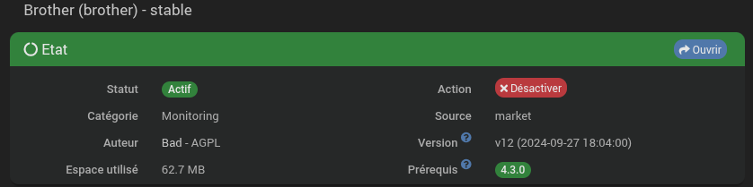

Contexte:
Plugin:
Equipement Imprimante:

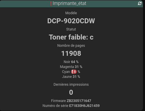

La valeur du status est: « Toner faible:c » est il possible d’obtenir les caractères suivants que je suppose être cyan. J’ai bien conscience que je chipote, je le signale simplement.

Log en Debug: Je pense que tu as raison. « record value for status: Toner faible: c »
et la MIB ‹ 1.3.6.1.4.1.2435.2.3.9.4.2.1.5.4.5.2.0 ›: 'Toner faible: C ’
Tu confirmeras…

Oui, je confirme, ça ne vient pas vraiment du plugin mais émane de l’imprimante…
L’OID SNMP correspond à la première ligne d’un LCD, la lib Brother s’appuie là dessus pour récupérer le statut, pas les lignes suivantes ou un « texte complet du statut ».
Si tu sais requêter la MIB de ton imprimante, je serais curieux d’avoir un snmpwalk complet pour (peut-être) identifier s’il y a la suite (ou le texte complet) dans un autre OID.
Désolé, je ne pense pas qu’il y ait grand chose que je puisse faire.
Si on trouve le texte complet on pourra PR la lib brother.

SNMPv2-SMI::mib-2.43.16.5.1.2.1.1 = STRING: "Toner faible: C       "
SNMPv2-SMI::mib-2.43.17.6.1.2.1.1 = INTEGER: 0
SNMPv2-SMI::mib-2.43.17.6.1.3.1.1 = INTEGER: 1000
SNMPv2-SMI::mib-2.43.17.6.1.4.1.1 = INTEGER: 5
SNMPv2-SMI::mib-2.43.17.6.1.5.1.1 = STRING: "Data"
SNMPv2-SMI::mib-2.43.18.1.1.2.1.1 = INTEGER: 4
SNMPv2-SMI::mib-2.43.18.1.1.2.1.2 = INTEGER: 0
SNMPv2-SMI::mib-2.43.18.1.1.3.1.1 = INTEGER: 4
SNMPv2-SMI::mib-2.43.18.1.1.3.1.2 = INTEGER: 0
SNMPv2-SMI::mib-2.43.18.1.1.4.1.1 = INTEGER: 11
SNMPv2-SMI::mib-2.43.18.1.1.4.1.2 = INTEGER: 0
SNMPv2-SMI::mib-2.43.18.1.1.5.1.1 = INTEGER: 2
SNMPv2-SMI::mib-2.43.18.1.1.5.1.2 = INTEGER: 0
SNMPv2-SMI::mib-2.43.18.1.1.6.1.1 = INTEGER: 10210
SNMPv2-SMI::mib-2.43.18.1.1.6.1.2 = INTEGER: 40000
SNMPv2-SMI::mib-2.43.18.1.1.7.1.1 = INTEGER: 1104
SNMPv2-SMI::mib-2.43.18.1.1.7.1.2 = INTEGER: 0
SNMPv2-SMI::mib-2.43.18.1.1.8.1.1 = STRING: "Toner faible: C"
SNMPv2-SMI::mib-2.43.18.1.1.8.1.2 = STRING: "Veille"
SNMPv2-SMI::mib-2.43.18.1.1.9.1.1 = Timeticks: (0) 0:00:00.00
SNMPv2-SMI::mib-2.43.18.1.1.9.1.2 = Timeticks: (0) 0:00:00.00
dom@fedora ~ $
et :
snmpwalk -v 2c -c public 192.168.1.231 .iso > MIB_imp.txt
le fichier fait 446725 octets, j’ai fait des recherches le message est toujours tronqué.
:+1::+1::+1:
Je vois ça, c’est toujours tronqué…
Donc pas de bonne nouvelle :face_with_diagonal_mouth:
