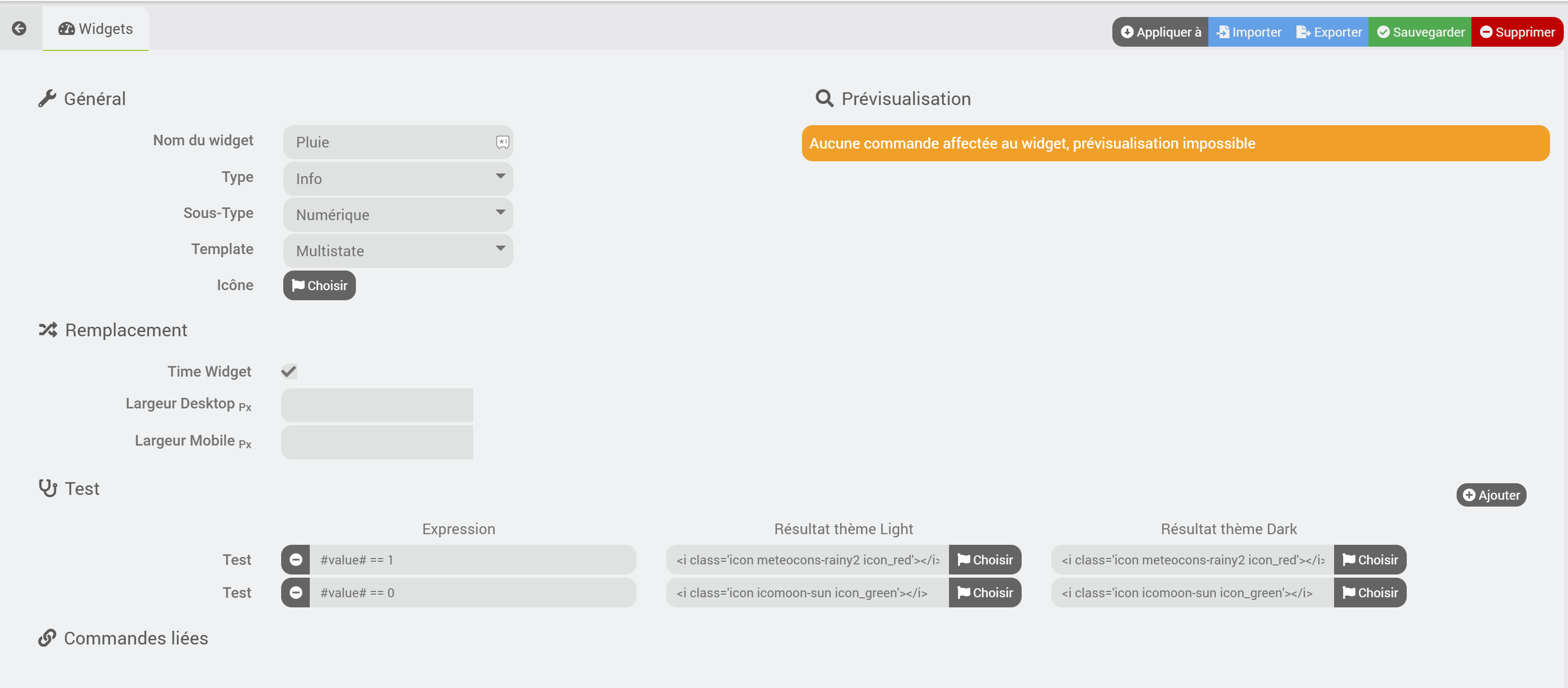

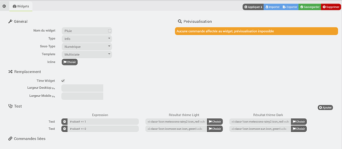

je ne suis pas devant mon installation jeedom mais c est dans outil, widget et il faut faire un widget multistate il me semble avec comme conditions les valeurs de tes trois etats Donc 3 conditions et 3 images différentes
Par exemple :

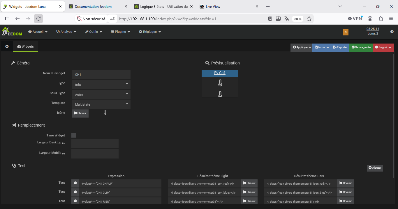

C’est ce que j’ai fait,
mais je n’ai qu’un thermomètre gris inanimé….

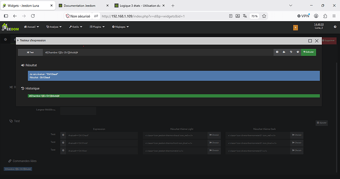

Pouvez-vous faire afficher les valeurs de la commande info dans le testeur d’expressions pour être sûr des textes exacts ?
Êtes vous sûr des majuscules par exemple ?

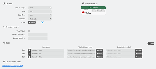

Je viens de tester avec mon Jeedom (v4.6.1 / DB12) et pour moi, ça fonctionne très bien sans problème (en utilisant les doubles quotes ou non d’ailleurs…) :
La commande liée à ce widget est bien du type ‹ Autre › (non numérique et non binaire) ?

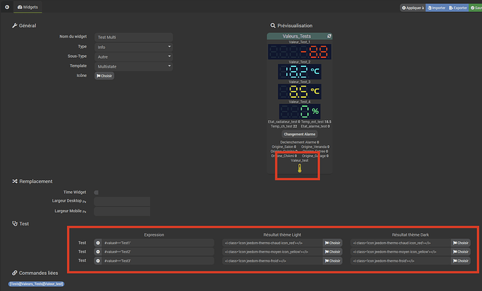

La syntaxe est bonne, j’ai supprimé les espaces, ajouté des chiffres, fait des essais avec ‘Test1 / Test2 / Test3 ….. rien ne marche

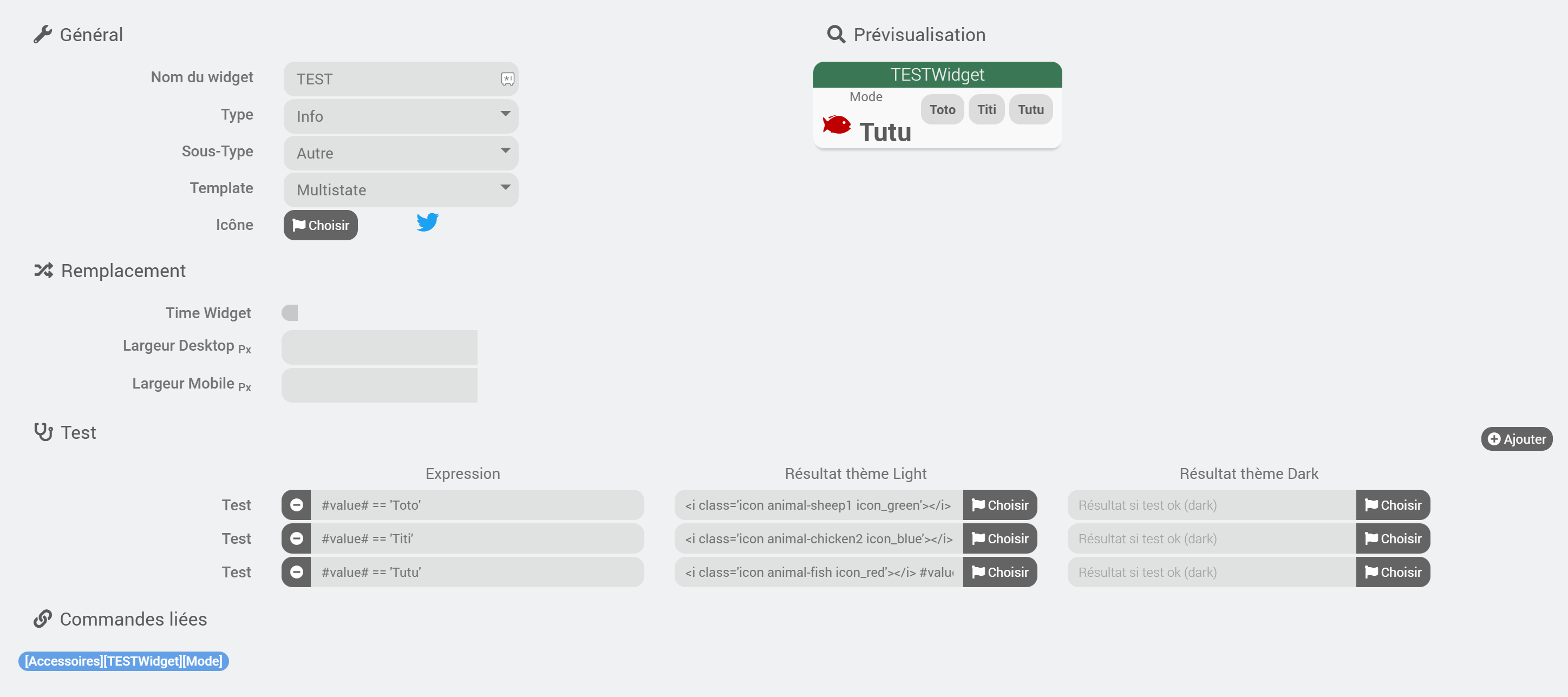

Je viens de tester avec un mode … fonctionne parfaitement !!
Pouvez-vous fermer votre page, vider le cache du navigateur et revenir sur Jeedom pour vérifier ?
Dans la capture, on voit #value# == ‘CH1 CHAUF’
Dans l’évaluation de l’expression nous avons Ch1Chauf
il faut donc que le test soit #value# == ‘Ch1Chauf’

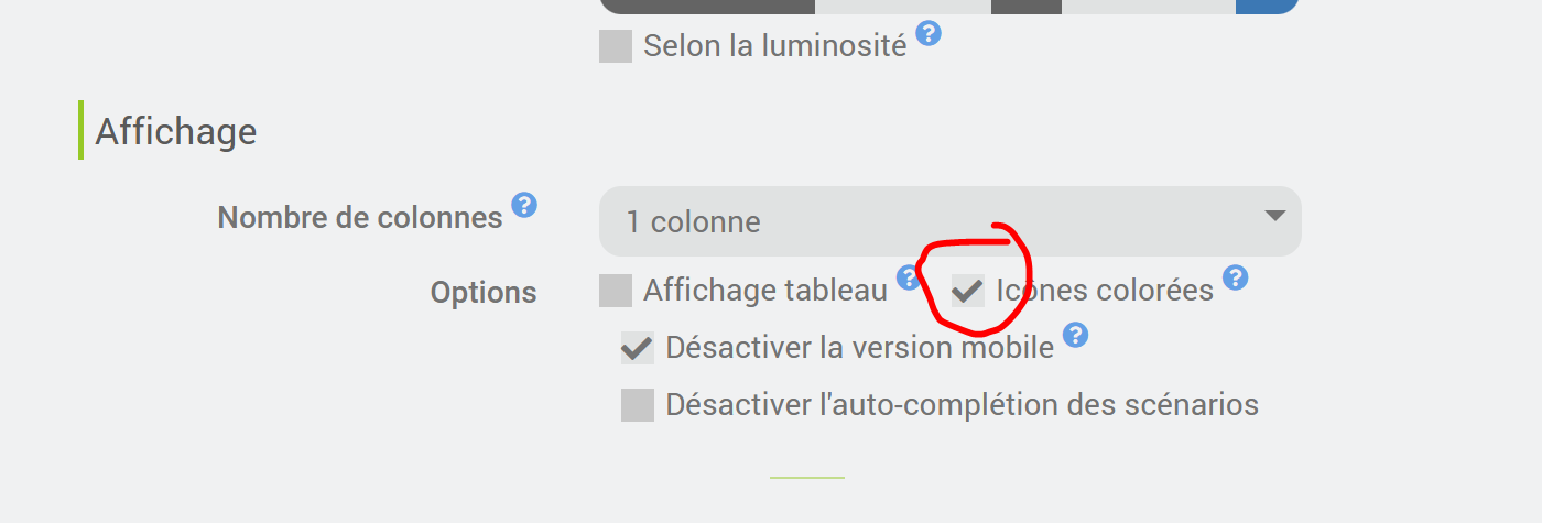

Dans la configuration système, onglet « Interface », avez vous la case « Icones colorées » cochée ?
Merci c’est vrai mais ce n’est pas tout, j’ai aussi dû cocher la case “défaut” dans les paramètres d’affichage de la commande dans le design…
Il aurait fallu savoir que vous regardiez votre résultat sur un design et non sur le Dashboard
