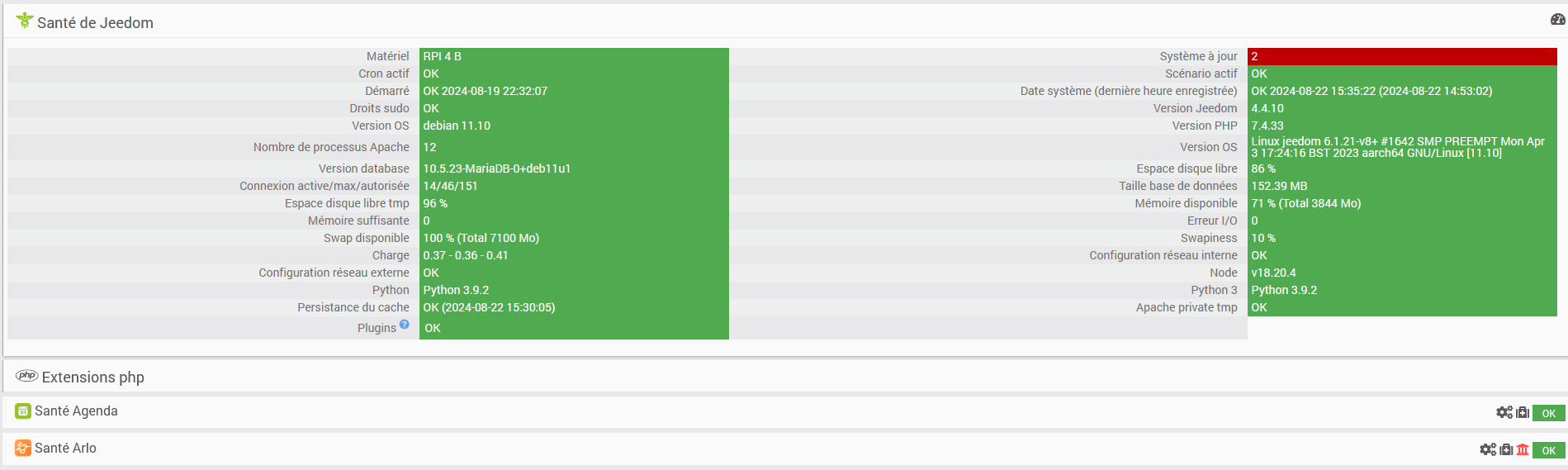

Informations Jeedom
Core : 4.4.10 (master)
DNS Jeedom : non
Plugin : Arlo
Version : 2024-01-21 01:21:02 (stable)
Statut Démon : Stoppé - (2024-08-22 15:27:42)

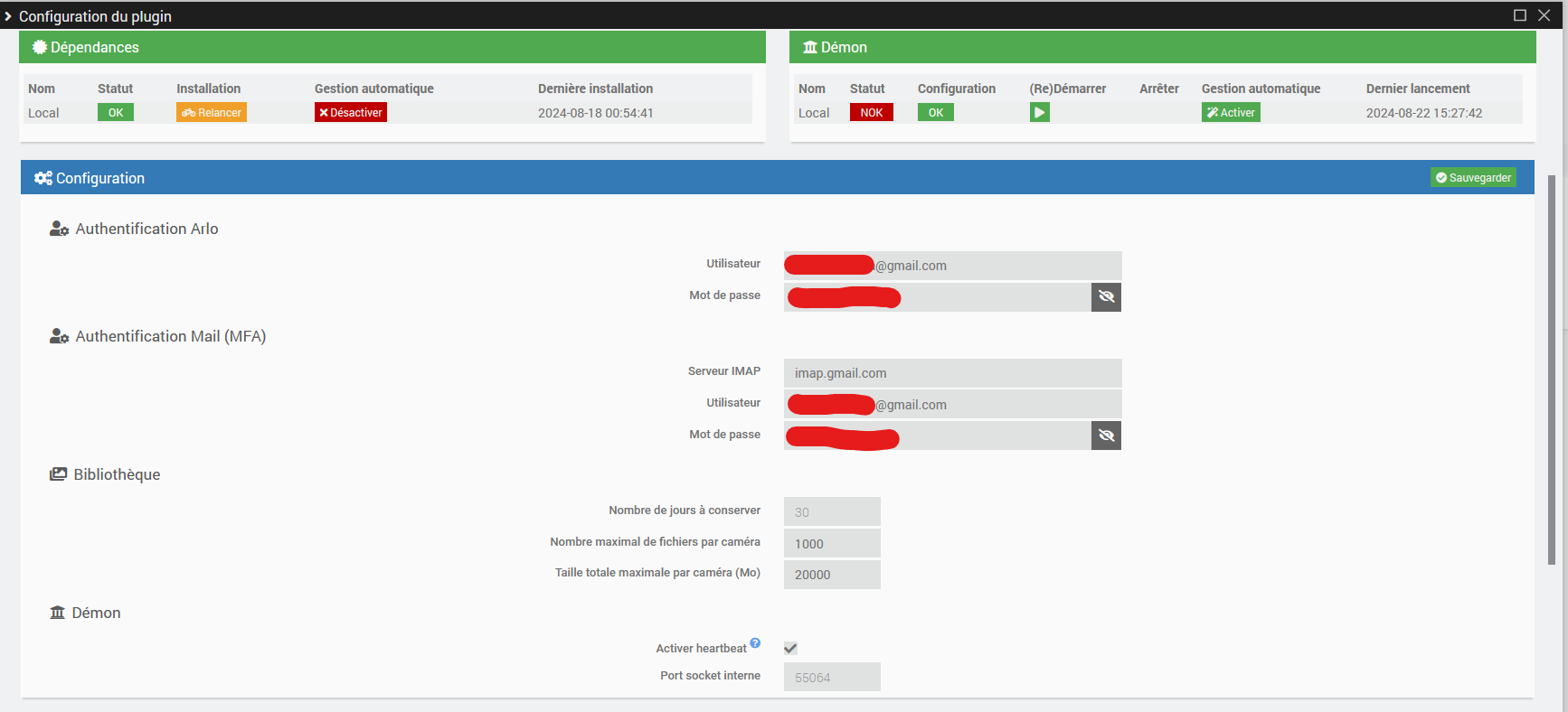

Dans la configuration du plugin pour l’authentification email vos avait bien mis un token ?
en fait je n’avais pas bien regardé mais il y a d’abord cette erreur plusieurs fois:
et finalement le
qui est le résultat de trop de tentatives de password
ce n’est pas anormal :wink:
c’est un petit hack que j’ai mis en place pour contourner cloudflare si la requête est bloqué par eux mais ici c’est même pas le cas je pense.
le mot de passe est incorrecte, s’il y a un ou des caractères spéciaux, essayez de le simplifier: a-z, A-Z et 1-9 aléatoires et suffisamment long sera tout aussi sécurisé.
pour l’authentification à la boite mail mais c’est pas (encore) le problème là, le plugin est même pas connecté à Arlo alors il ne va pas essayer de se connecter à la boite mail
Effectivement c’est mieux avec un mdp plus simple.
maintenant il a besoin du token.

[2024-08-22 18:01:55] DEBUG  : https://ocapi-app.arlo.com:443 "POST /api/auth HTTP/11" 200 None
[2024-08-22 18:01:55] DEBUG  : backend: need 2FA...
[2024-08-22 18:01:55] DEBUG  : backend: getting tfa choices
[2024-08-22 18:01:55] DEBUG  : https://ocapi-app.arlo.com:443 "GET /api/getFactors?data%20=%201724342515 HTTP/11" 200 None
[2024-08-22 18:01:55] DEBUG  : backend: looking for email/xxxxx@gmail.com
[2024-08-22 18:01:55] DEBUG  : 2fa-imap: starting
[2024-08-22 18:01:56] ERROR  : imap connection failedb'[AUTHENTICATIONFAILED] Invalid credentials (Failure)'
[2024-08-22 18:01:56] ERROR  : 2fa startup failed
[2024-08-22 18:01:56] DEBUG  : backend: login failed, trying another ecdh_curve
[2024-08-22 18:01:56] DEBUG  : backend: CloudFlare curve set to: secp384r1
[2024-08-22 18:01:56] DEBUG  : backend: login attempt #1
[2024-08-22 18:01:56] DEBUG  : Starting new HTTPS connection (1): ocapi-app.arlo.com:443
[2024-08-22 18:01:56] DEBUG  : https://ocapi-app.arlo.com:443 "POST /api/auth HTTP/11" 200 None
[2024-08-22 18:01:56] DEBUG  : backend: need 2FA...
[2024-08-22 18:01:56] DEBUG  : backend: getting tfa choices
[2024-08-22 18:01:56] DEBUG  : https://ocapi-app.arlo.com:443 "GET /api/getFactors?data%20=%201724342516 HTTP/11" 200 None
[2024-08-22 18:01:56] DEBUG  : backend: looking for email/xxxxx@gmail.com
[2024-08-22 18:01:56] DEBUG  : 2fa-imap: starting
[2024-08-22 18:01:56] DEBUG  : Starting new HTTPS connection (1): raw.githubusercontent.com:443
[2024-08-22 18:01:56] DEBUG  : https://raw.githubusercontent.com:443 "GET /Mips2648/servers-list/main/ip?v=10467833-5672-449a-a552-cf765d9d7c00 HTTP/11" 200 104
[2024-08-22 18:01:56] DEBUG  : list from github: ['54.73.111.255', '52.48.188.40', '34.243.72.253', '3.250.250.204', '34.242.130.22', '108.128.60.2', '52.209.86.158', '63.34.129.21', '34.253.143.45', '34.246.126.197', '108.128.44.4']
[2024-08-22 18:01:57] DEBUG  : Found candidate, testing availability
[2024-08-22 18:01:57] DEBUG  : Starting new HTTPS connection (1): 34.243.72.253:443
[2024-08-22 18:01:57] DEBUG  : https://34.243.72.253:443 "POST /api/auth HTTP/11" 200 240
[2024-08-22 18:01:57] DEBUG  : backend: Use alternative host: https://34.243.72.253
[2024-08-22 18:01:57] DEBUG  : backend: login attempt #1
[2024-08-22 18:01:57] DEBUG  : https://34.243.72.253:443 "POST /api/auth HTTP/11" 200 579
[2024-08-22 18:01:57] DEBUG  : backend: need 2FA...
[2024-08-22 18:01:57] DEBUG  : backend: getting tfa choices
[2024-08-22 18:01:57] DEBUG  : Resetting dropped connection: 34.243.72.253
[2024-08-22 18:01:57] DEBUG  : https://34.243.72.253:443 "GET /api/getFactors?data%20=%201724342517 HTTP/11" 200 None
[2024-08-22 18:01:57] DEBUG  : backend: looking for email/xxxxx@gmail.com
[2024-08-22 18:01:57] DEBUG  : 2fa-imap: starting
[2024-08-22 18:01:58] ERROR  : imap connection failedb'[AUTHENTICATIONFAILED] Invalid credentials (Failure)'
[2024-08-22 18:01:58] ERROR  : 2fa startup failed
[2024-08-22 18:01:58] DEBUG  : backend: failed to log in
[2024-08-22 18:01:58] ERROR  : Unable to connect to Arlo
[2024-08-22 18:01:58] INFO  : Send async started with a cycle of 0.5s
Donc la pour la boite mail il faut bien suivre la procédure de la doc.
Je n’ai eu aucun souci en la suivant à la lettre
C’est fonctionnel !
Merci beaucoup à tous les 2 @Mips et @lperenna.
Donc c’était bien le mot de passe du compte Arlo qui était trop complexe.
Encore merci pour votre aide et surtout pour votre réactivité!
